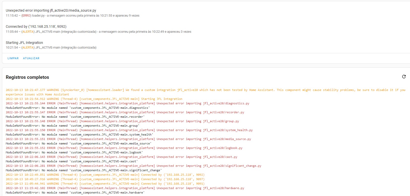

Extranho , não sei lhe dizer porque esta chamando estes arquivos
Unexpected error importing jfl_active20/media_source.py
Unexpected error importing jfl_active20/group.py
Unexpected error importing jfl_active20/significant_change.py
Unexpected error importing jfl_active20/cast.py
Unexpected error importing jfl_active20/hardware.py
visto que não são referenciados em nenhum lugar . na integração quem sabe algum desenvolvedor com mais experiencia no home assistant possa nos ajudar.

Resolveu uma parte, mas ainda não está funcionando. Ainda continua com o erro:
Este erro originou-se de uma integração personalizada.
Logger: root
Source: custom_components/jfl_active20/init.py:174
Integration: JFL Active20 Ethernet (documentation, issues)
First occurred: 14 de outubro de 2022 20:04:25 (2 occurrences)
Last logged: 14 de outubro de 2022 20:47:30
Uncaught thread exception
File “/usr/local/lib/python3.10/threading.py”, line 1016, in _bootstrap_inner
self.run()
File “/config/custom_components/jfl_active20/init.py”, line 174, in run
s.bind((self.host, self.port))
OSError: [Errno 98] Address in use
