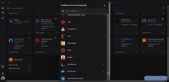

Integração Nativa da Tuya, qual exatamente? Como a identifico ?

As integrações nativas do Home Assistant são todas que ficam na lista de integrações!
Temos 3 tipos de integrações no Home Assistant:
1- Integrações nativas - elas ficam na lista de integrações em Configurações - Dispositivos e Serviços - Adicionar Integrações.
2- Integrações por componentes personalizados - são integrações feitas pela comunidade, podem ser instaladas pelo HACS.
3- Integrações por Add-ons - são integrações feitas tanto pela equipe do Home Assistant quanto pela comunidade, são Add-ons de serviços de terceiros
