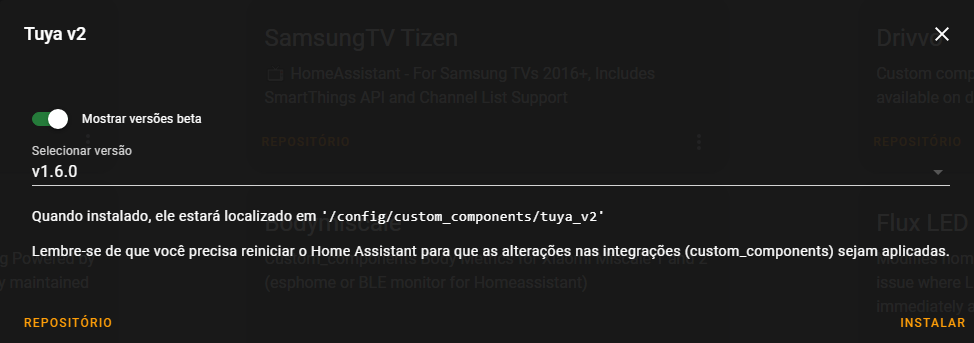

É importante a versão do Home Assistant estar atualizada (testado a partir de 2021.9), pois caso contrário a integração Tuya V2 pode apresentar erros após alteração dos arquivos.
Essa customização deverá ser feita alterando arquivos da integração localizados em config\custom_components\tuya_v2\.
As alterações abaixo partirão do princípio que a versão atual da integração Tuya V2 via HACS é a v1.6.0.

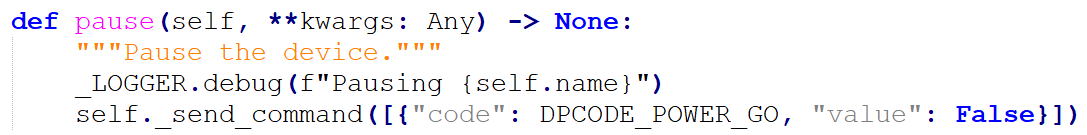

Alteração 6 - arquivo vaccum.py (necessária apenas se o botão pause do card do seu aspirador não funciona):
Como alterar o código: alterar o arquivo config\custom_components\tuya_v2\vacuum.py da seguinte forma:
Altera o função pause do seu arquivo de self._send_command([{"code": DPCODE_PAUSE, "value": True}]) para self._send_command([{"code": DPCODE_POWER_GO, "value": False}])

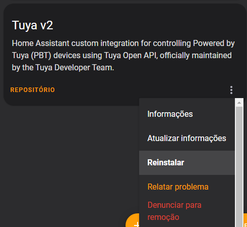

Caso altere algo indevidamente, você pode “restaurar” os arquivos da sua integração acessando o HACS e reinstando-a:
