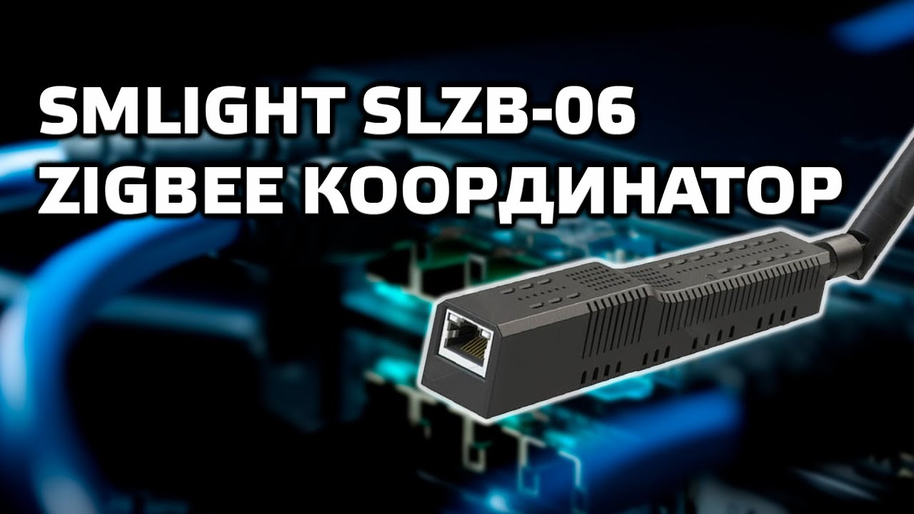

Já estava quase desistindo quando vi em um fórum uma pessoa dizendo que alguns sonoff dongle perdem algumas informações da sua memória durante a ópera e quando você reinicia o z2m ou faz um Power cycle no dongle ele volta ao normal (exatamente o que estava acontecendo comigo).
Assim procurei um novo coordenador e encontrei o slzb06 que possui firmware diferente do dongle p e possui dois controles dentro dele um para controlar a rede zigbee e outro para fazer a comunicação.
https://smlight.tech/
A gravação de firmware dele e algumas configurações são feitas via browser e ele te dá a configuração a ser colocado no HA
Fiquei com dois sonoff dongle sobrando então resolvi adiciona-los como roteadores (gravei o firmware router).
Continuei com as duas redes zigbee deixando os sensores de presença em uma rede dedicada.
E durante 3 dias de testes está tudo perfeito e super rápido, muito rápido mesmo, nada falha, uma coisa que eu notei eh que o o uso de CPU ficou super baixo
Uso de CPU antes 0.8~1.2 (0 significava que a rede tinha caído.
Uso de CPU depois 0~0.6
Uso de ram antes 0.6~1
Uso de ram depois 0.6
O novo coordenador ficou do lado de uma switch que possuo, não usei a função POE pois a switch não possui saída POE mas essa é uma possibilidade muito interessante.
Não sei se a solução foi mudar o coordenador de lugar (estava no escritório com o coordenador da segunda rede e com um roteador wi-fi mesh), substituir o coordenador ou adicionar dois roteadores…
Se forem comprar comprem o M, comprei o normal mas o M possui umas funções bem interessantes como possibilidade de verificar o melhor canal…
Por hora está excelente, tomara que continue assim pois estou sem ideias :pray::raised_hands:
