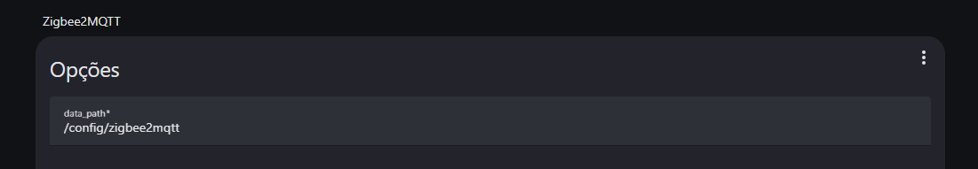

a) Indicar um caminho diferente para os dados (data_path). Utilizando Samba, VSCode ou outra ferramenta, crie uma pasta específica para cada instância e ajuste o campo data_path.
/config/zigbee2mqtt
/config/zigbee2mqtt1

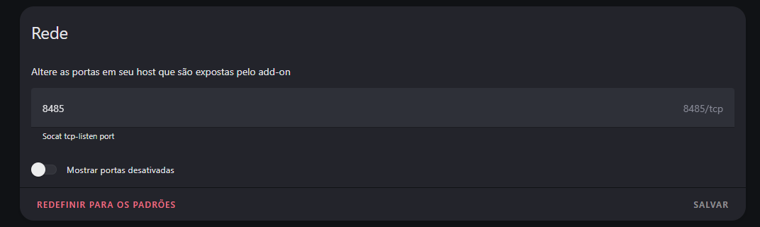

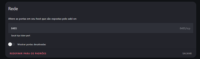

c) Indicar uma porta diferente nos ajustes de rede para cada instância adicionada como Addon. Verifique uma porta que não causará conflito com outro addon.
