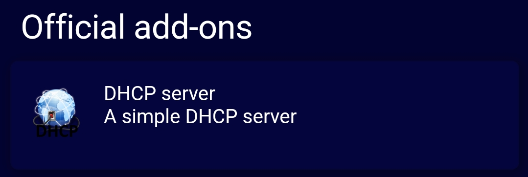

O proprio HA tem a opção de instalar um Add-on oficial para criar um servidor DHCP no próprio HA.

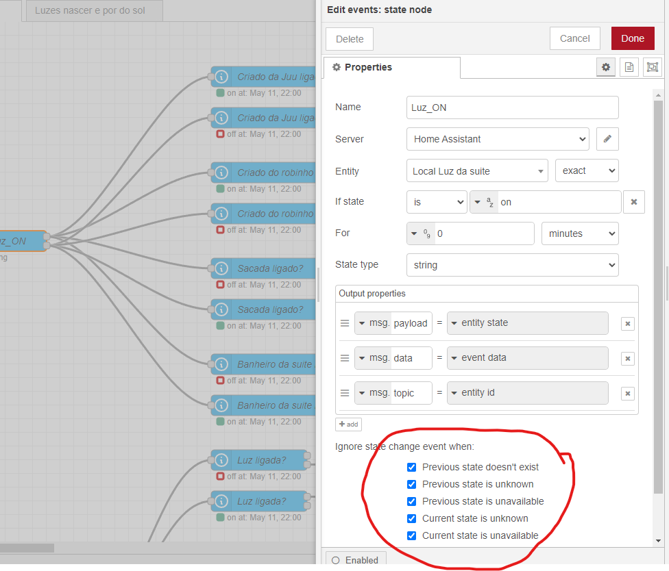

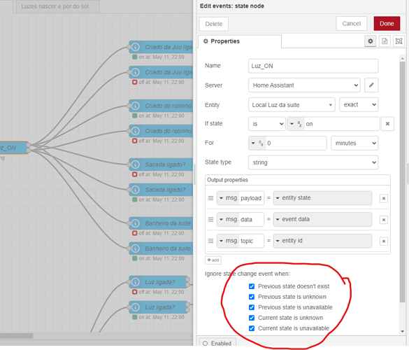

Funciona por um tempo, porem em um momento aleatório tudo começa a apresentar falhas (desconexões). Notei que ao ativar esses check boxes no node red a situação melhora bastante.

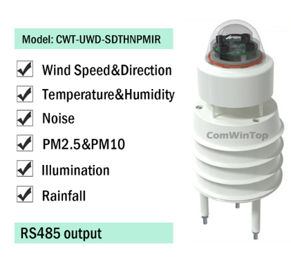

Olha que TOP esse estação meteorológica ela mede chuva em mm :scream:, eh soh enviar os dados dela via MQTT e pimba… Viciei nesse troço :smiley: :smiley:
