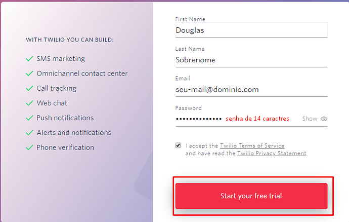

Caso não tenha feito, será necessário criar uma conta no Twilio como no artigo da Ligação com Twilio.

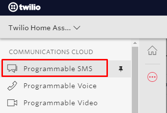

Após criar a conta no Twilio, faça a autenticação, e clique no menu Programmable SMS.
Acesse a opção WhatsApp Beta

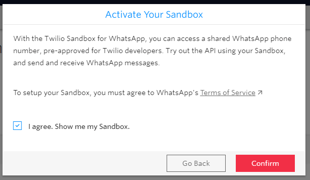

Agora você receberá uma mensagem que explica sobre este serviço e será solicitado a confirmar os Termos de serviço do whatrsapp. Marque a opção Eu concordo e clique em Confirmar para continuar.

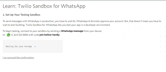

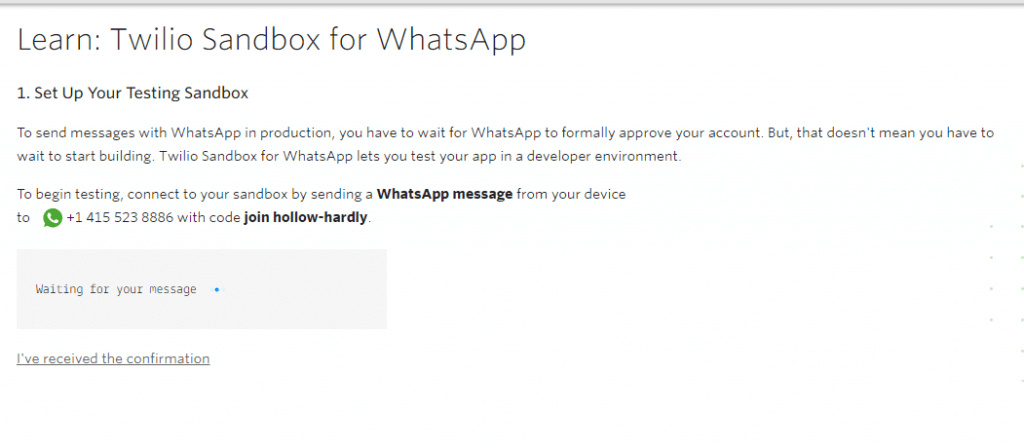

Na próxima etapa, você receberá um número do WhatsApp (algo como +1 415 523 8886) para o qual você deve enviar um código para esse número e assim ativar a caixa de envio.
Você deve enviar o texto (code) em negrito para esse número através do whatsapp.
Exemplo: join hollow-hardily

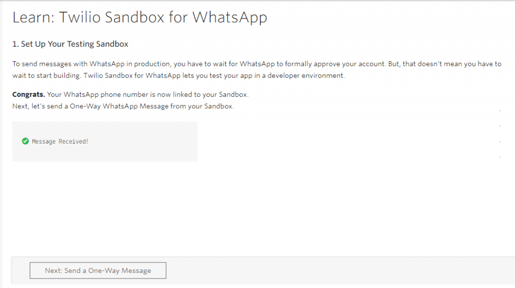

Se funcionar, você pode ver que o Twilio recebeu sua mensagem: “Message Received”"

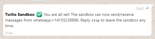

E também receberá uma mensagem de confirmação no aplicativo Whatsapp.

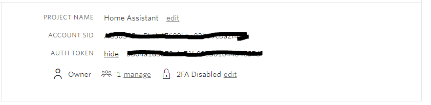

Agora clique em “Console” no menu e, em seguida, você poderá ver seu sid e token, e deve anotá-lo.

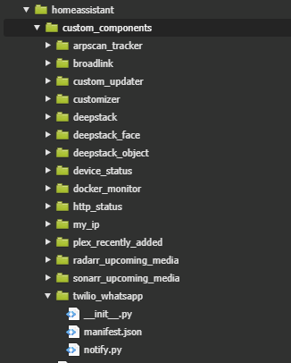

Após isso, se você ainda não possuir a pasta “custom_components”, crie uma nova pasta e nomeie-a como “custom_components”, dentro dessa pasta, crie outra chamada “twilio_whatsapp”.
Em seguida crie um novo arquivo dentro da pasta twilio_whatsapp e chame-o “notify.py” e copie o texto a seguir para colocar no arquivo.

Agora, crie um novo arquivo e chame-o de “manifest.json” e copie o seguinte texto no arquivo:
    "domain": "https://techblog.co.il/2019/01/easily-send-home-assistant-notifications-using-whatsapp/",
    "name": "twilio_whatsapp",
    "documentation": "https://techblog.co.il/2019/01/easily-send-home-assistant-notifications-using-whatsapp/",
    "dependencies": ["twilio"],
    "codeowners": ["@T0merr"],
    "requirements": []
Por último, crie o último arquivo __init__.py e deixe em branco, totalmente vazio e coloque todos esses arquivos dentro da pasta twilio_whatsapp, conforme a imagem abaixo.

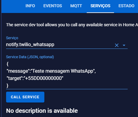

Para testar o serviço de noticação com o whatsapp você pode acessar a tela de serviços e testar manualmente:
Target é o seu número no whatsapp.
"message":"Home Assistant Teste",
"target":"[nosso número de telefone inclui o código do país]"
