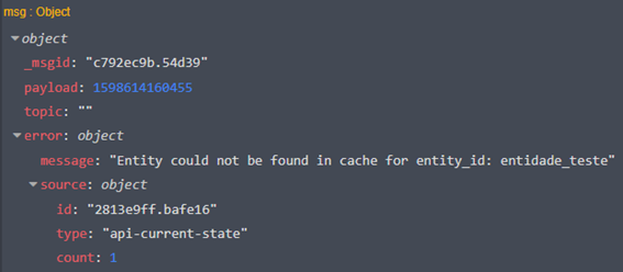

A nível de debug pode utilizar direto no DEBUG:
E terá essa saída:
Com Isso pode dar um “Ctrl+F” e pesquisar o ID do nó com erro:
