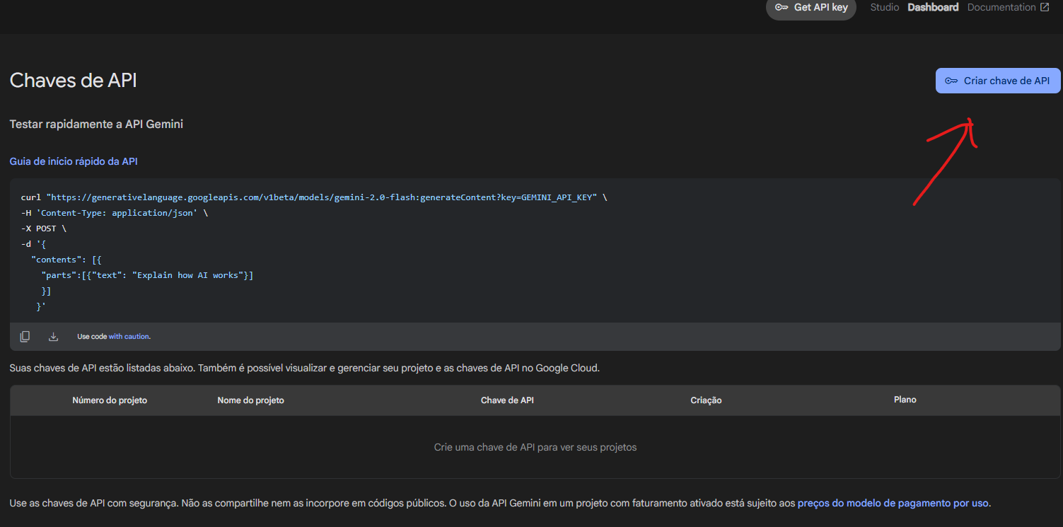

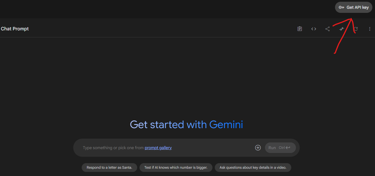

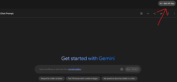

1º vá ao google ai studio e crie uma key (tomara que isso continue de graça para sempre :rofl:).

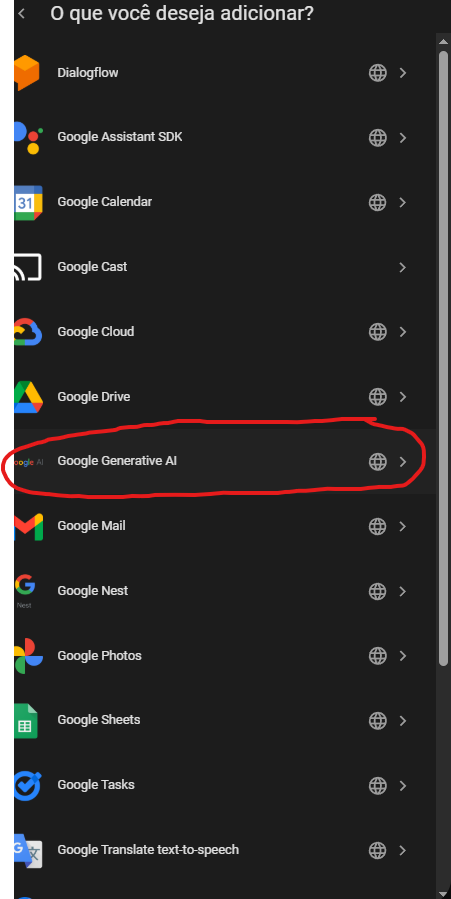

2º instale a integração no home assistant e coloque a key criada anteriormente.

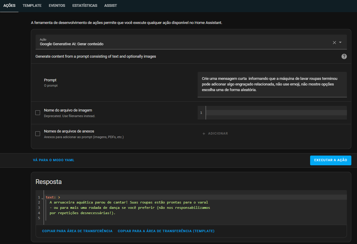

3º para testar vá em ferramentas do desenvolvedor > Ações:
Usando o prompt (pode ser ajustado a gosto): “Crie uma mensagem curta informando que a máquina de lavar roupas terminou pode adiconar algo engraçado relacionado, não use emoji, não mostre opções escolha uma de forma aleatória.”
Ele ja disponibiliza a resposta.

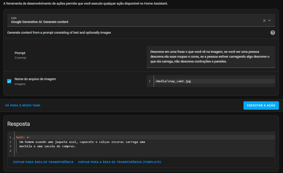

você pode pedir ele até para descrever imagem, por exemplo imagem de uma foto tirada devido a pessoa ter tocado o interfone:
exemplo:
Prompt:
  • Descreva em uma frase o que você vê na imagem, se você ver uma pessoa descreva ela suas roupas e cores, se a pessoa estiver carregando algo descreve o que ela carrega, não descreva contruções e paredes.
Resposta:
  • Um homem usando uma jaqueta azul, capacete e calças escuras carrega uma
    mochila e uma sacola de compras.

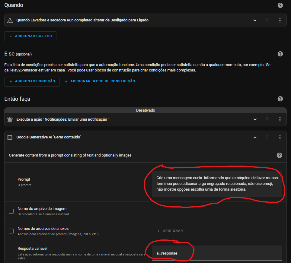

4º usando em uma automação:

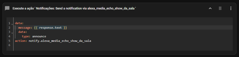

Escolher a ação Google Generative AI ‘Gerar conteúdo’, preencha o prompt de acordo com a necessidade da automação em questão, em Resposta variável (variável onde vai ser armazenado o texto preencha com ai_response ou outro nome que preferir.
5º Adicione ação para enviar o texto que o dispositivo Echoirá reproduzir tem que usar yaml. Correção {{ ai_response.text }}
