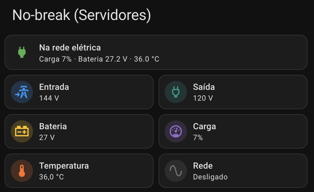

O que você tem no final: sensores de tensão de entrada/saída, tensão de bateria, carga %, temperatura e um binário “na bateria”, tudo via MQTT Discovery + um dashboard bonitinho.
Dashboard do no-break no Home Assistant

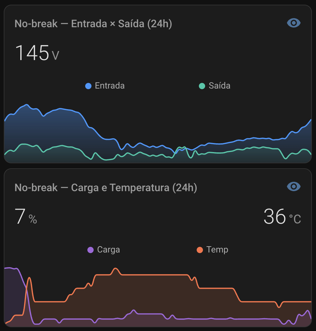

Card em vertical-stack com Mushroom + mini-graph-card (via HACS): estado “na rede/na bateria”, carga, bateria, temperatura e gráficos de entrada×saída e carga/temperatura (24h). O YAML completo está no repositório.
Gráficos de 24h: entrada/saída e carga/temperatura

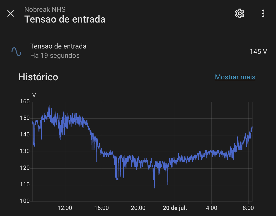

Dá até pra acompanhar a rede elétrica oscilando ao longo do dia:
Histórico da tensão de entrada
