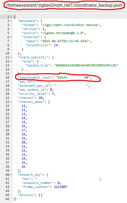

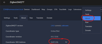

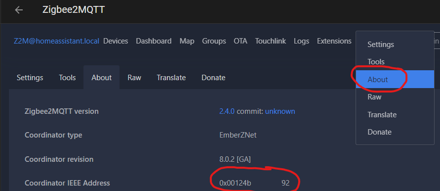

Pegue o IEEE do adaptador que será substituído, aqui há duas opções:
1 - Do zigbee2MQTT
2 - Da pasta do zigbee2MQTT

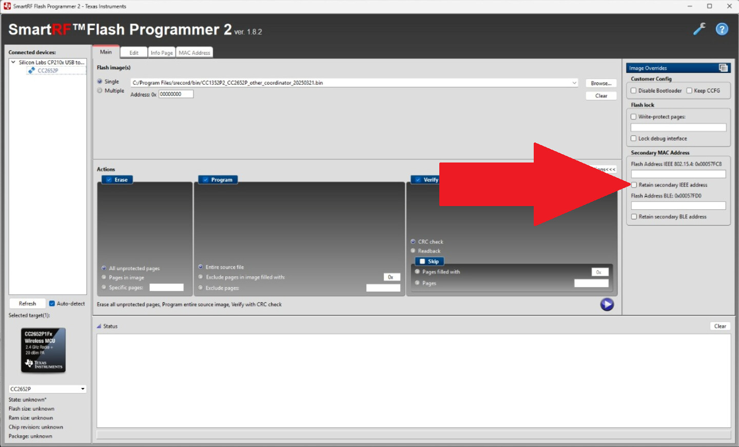

Com o IEEE abra o flash programmer 2 conecte o dongle em modo bootloader ao computaddor.

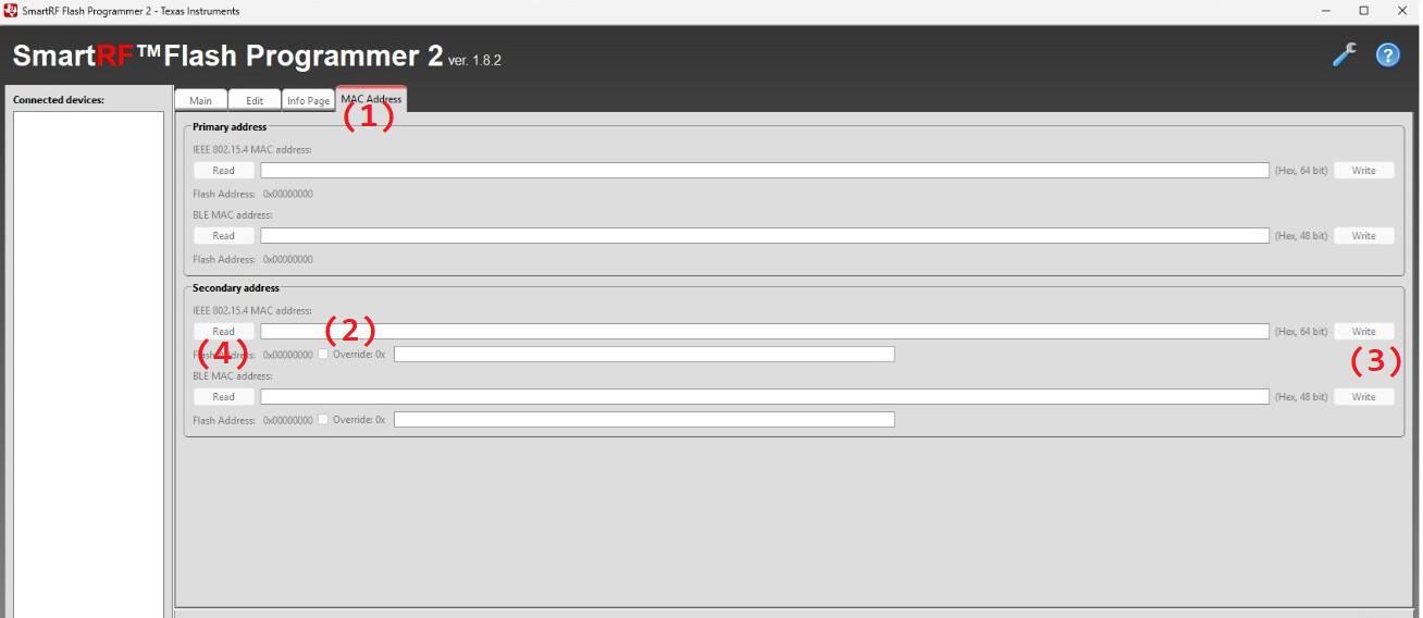

Vá a aba MAC Address (1), e em secondary address (2) coloque o IEEE do coordenador que será substituído e então clique write (3).
Caso o IEEE for 0x11223344AABBCCFF preenchaq o campo com espaços ignorando o 0x:
11 22 33 44 AA BB CC FF
O dispositivo será reiniciado após a escrita do IEEE secundário, disconecte e reconecte ele em modo bootloader dessa vez clique em Read (4) para confirmar que a escrita foi correta.
Importante: Agora quando regrave o firmware marcando a opção Retain IEEE address caso contrário o IEEE secundário será escrito como 0xFFFFFFFFFF… eo coordenar irá usar o seu IEEE padrão, marque a opção sempre que o firmware for atualizado.
Feito IEEE gravado.

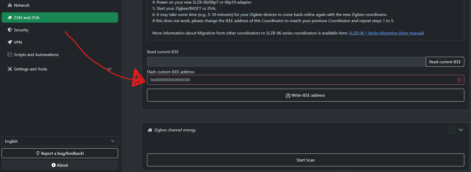

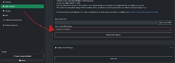

A título de curiosidade, os SLZB06 possui opção para fazer o procedimento via web interface, no meu caso gravei o SLZB com o IEEE do Sonoff dongle P e vice versa (o SLZB06M estava como roteador pois na época que comprei ele usava o firmware ezesp)
No caso do SMLIGHT SLZB06 caso seja necessario voltar ao IEEE padrao basta colocar o custom IEEE com o valor 0xFFFFFFFFFFFFFFFF e ele voltara a usar o seu IEEE padrao.
