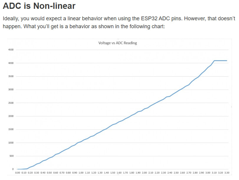

Vale lembrar que o ESP32 possui uma limitação em seu ADC, a leitura analógica dele não é linear e por não ser fica difícil ter medidas precisas.
Fonte
