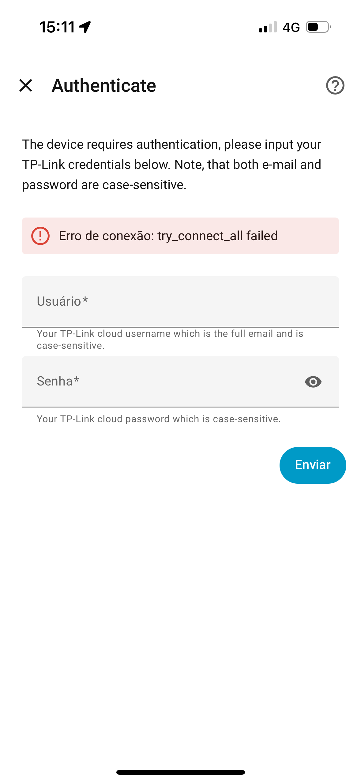

Tentei logar aqui e não funcionou, da erro de logon. Já fiz a alteração para https no router, mas não consegui pegar a senha encriptada você logou com a senha normal ou encriptada? Ou entrou com seu user e senha da tplink cloud?
Um detalhe curioso e que qdo não coloco o ip do router e coloco o tplink cloud o HA encontra automaticamente as minhas cameras tapo, mas não encontra o router
