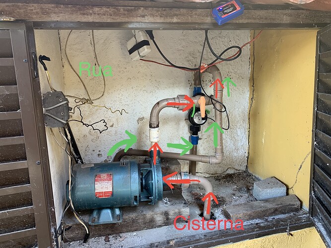

Estou tentando montar o template para me mostrar o custo previsto que terei com a conta de agua.
Tenho um hidrômetro de pulso conectado ao Home Assistant que mostrei nesse tópico:
