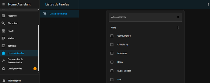

1 - O que foi feito?
Criei uma lista de tarefas com o nome de “Lista de compras”:

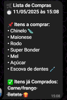

Resultado final de como é enviado no telegram:
