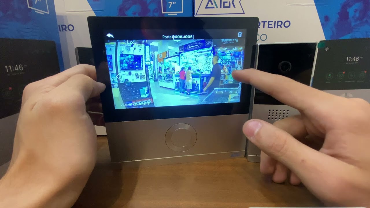

Olá boa noite, eu também estava procurando um interfone, acabei comprando um Aitek compatível com Tuya, pelo que vi ele grava o vídeo num sd card e dá para atender a ligação pelo próprio app da Tuya no celular. Não sei se te atende, mas vou enviar o link.
Não sei se pode enviar link por aqui…
O meu chega sábado, vou instalar ele para ver se é bom mesmo!

Pois então, depois de um tempo usando, eu achei ruim, praticamente só funciona no app da Tuya. Aparece no homeassistant algumas opções, como câmera e fechadura senão me engano, mas nunca consegui usá-las…não deixa configurar. No app da Tuya eu consigo atender o interfone (quando funciona), abrir as fechaduras e ele envia fotos o tempo todo quando alguém passa na frente.
Era o úniico que achei na época, hoje nem compraria novamente.
