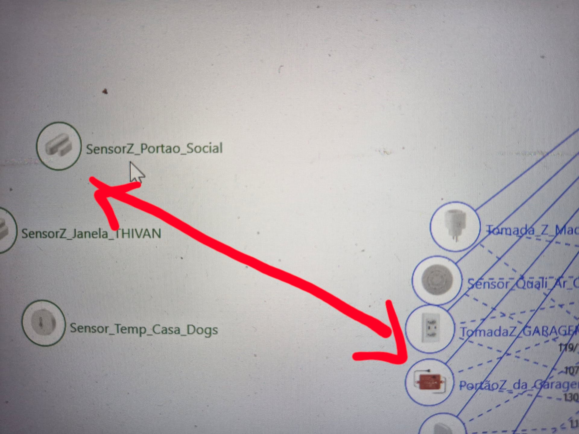

Esta imagem abaixo o sensor do portão social
esta ao lado da tomada zigbee, 20cm no máximo… mas desconectado… “perdido”…

use repetidor de qualidade(sonoff dongle, zmlight, zigstar) e melhore sua malha zigbee, não tem muito segredo, você pode pegar o dongle-p e utilizar ele na sua tomada da garagem, isso vai resolver 100% dos seus problemas provavelmente.
Se a tomada for repetidor ao parear seu dispositivo novo no z2m não de permit join all, mas sim permit join(selecione a tomada), assim os dispositivos irão parear com a tomada, porém ainda assim o repetidor é sua melhor escolha para deixar mais robusto.
