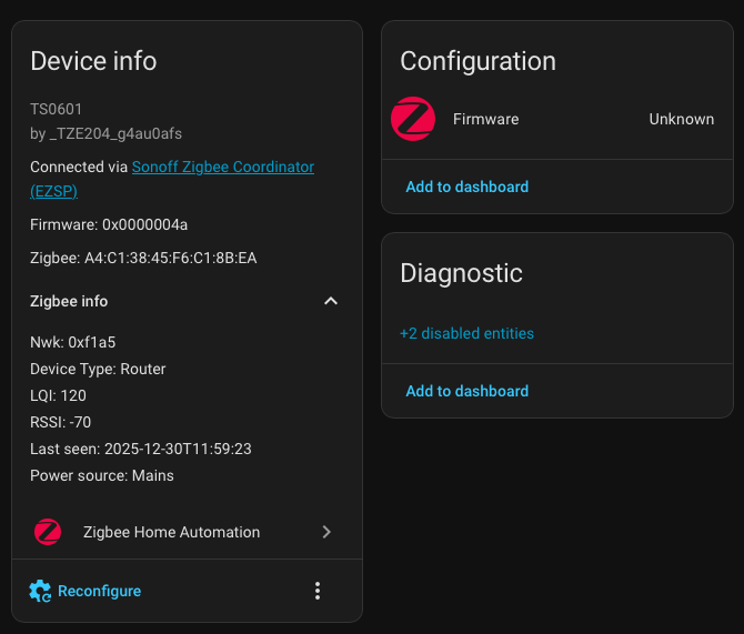

Olá.
Eu comprei um Interruptor Zigbee de 6 teclas físicas da Nova Digital, e estou passando pelo mesmo erro.
Você pode mostrar qual o conteúdo completo do seu arquivo personalizado py, e também o que incluiu no configuration.yaml?
Ah, uma informação importante…
Eu também tenho 2 módulos 3-gang (teclas físicas) e 1 módulo 2-gang+1outlet (teclas físicas), todos também da Nova Digital.
Esses outros 3 estão funcionando sem problemas, todos adicionados com sucesso no ZHA nativo do HAss, com o dongle da Sonoff versão E com última versão do firmware.
Mas ao adicionar somente esse 6gang, não funciona.
Quero saber como devo configurar propriamente somente para esse sem interferir nos já existentes.
Baseado em outros posts e em outros fóruns, estava colocando dessa forma:
File: /custom_zha_quirks/ts0601_novadigital.py

Ele até habilita o switch de 6 botões, mas ae falha 1 dos de 3gang switch, e todos meus endpoints (sensores) falham também.
Alguém conseguiu fazer funcionar o Nova digital 4 botões? Meu modelo é _TZE284_tayx2ud6 TS0601. Alguém sabe como entender o que fazer para criar certo o quirk? Como sei quais valores colocar? Como descobrir isso?
