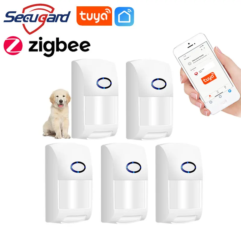

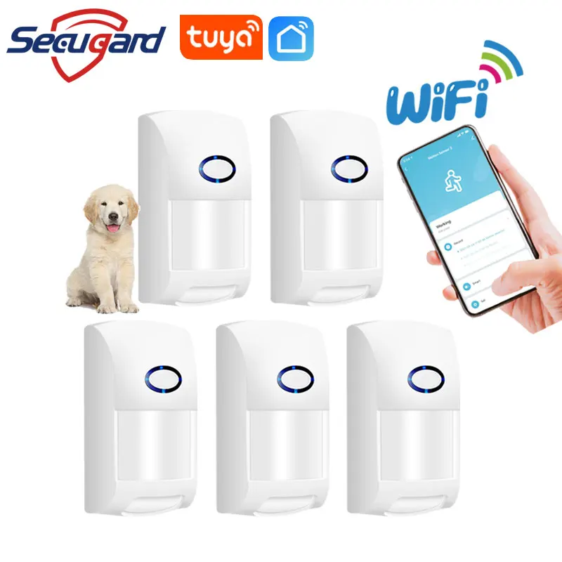

Porém meu primeiro problema foi com relação aos sensores de movimento. Os sensores que eu testei não são " Pet Immunity", ou seja detectam a presença de gatos, cachorros, etc.
Existem sensores deste tipo no mercado que possam ser utilizados no HA?

Achei esses sensores Tuya wifi e zigbee…

Obrigado pelas indicações. O protocolo ainda não defini, o sinal wifi já cobre toda a casa o zigbee eu ainda não consegui fazer com que a casa toda tenha cobertura.
