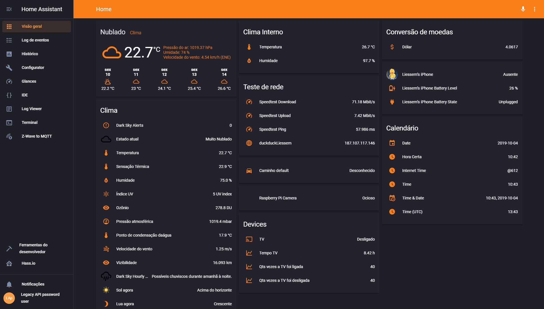

O resultado é este:
Espero ter ajudado, é muito bom ter um forum em português.

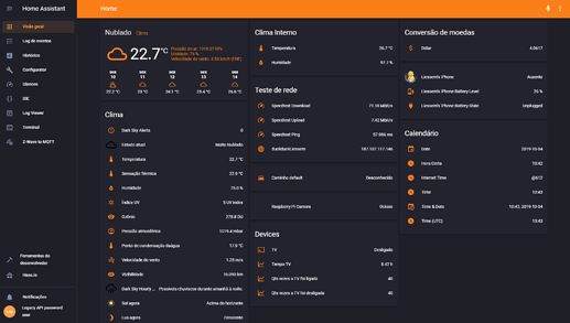

Se a configuração esta correta deve aparecer como “sensor”, segue a imagem do meu cadastro no Lovelace.
