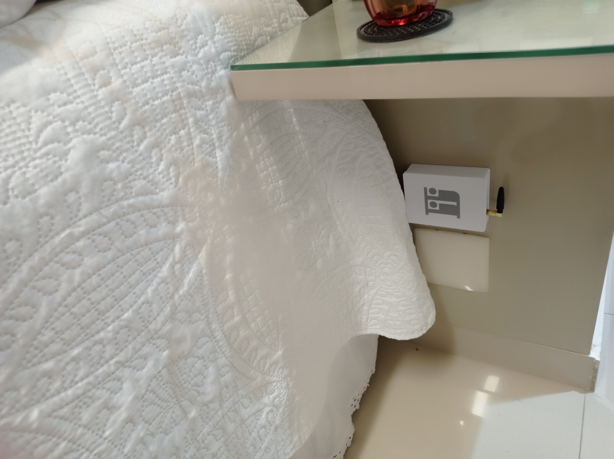

Tentei usar pressure mat mas não funcionou bem as vezes após levantar da cama ele continuava detectando presença, provavelmente ele era de baixa qualidade.

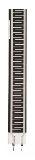

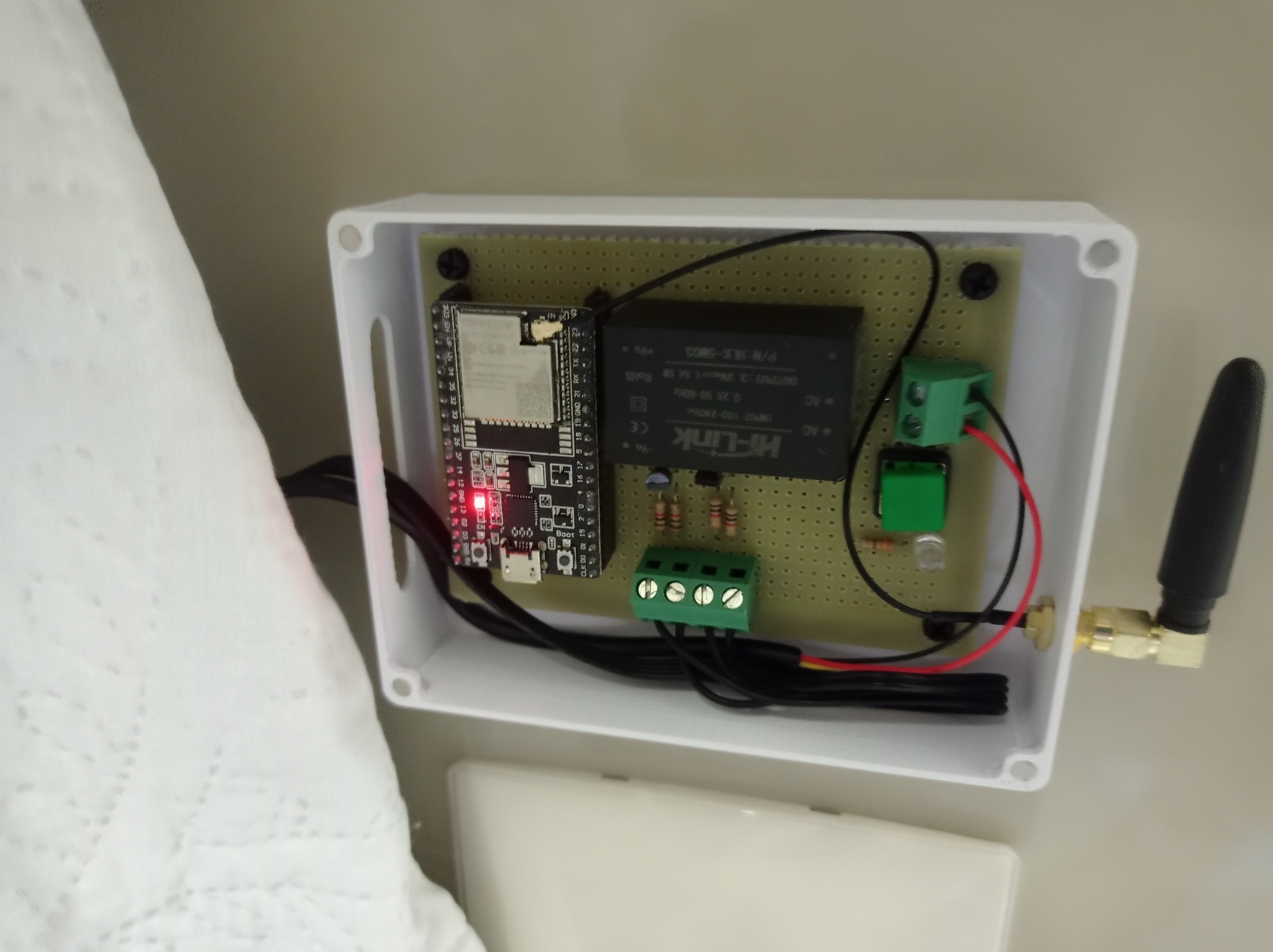

Então mudei para as resistencias de tira thin-Film Pressure Sensors, coloquei elas debaixo do colchão, o ESP lê a tensão dos pinos e de acordo com as configurações ele determina se há ou não alguém na cama.

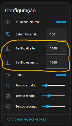

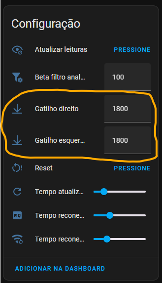

Com a configuração dos gatilhos dá para ajustar para qualquer peso:

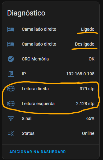

No diagnóstico é possível ver os valores:

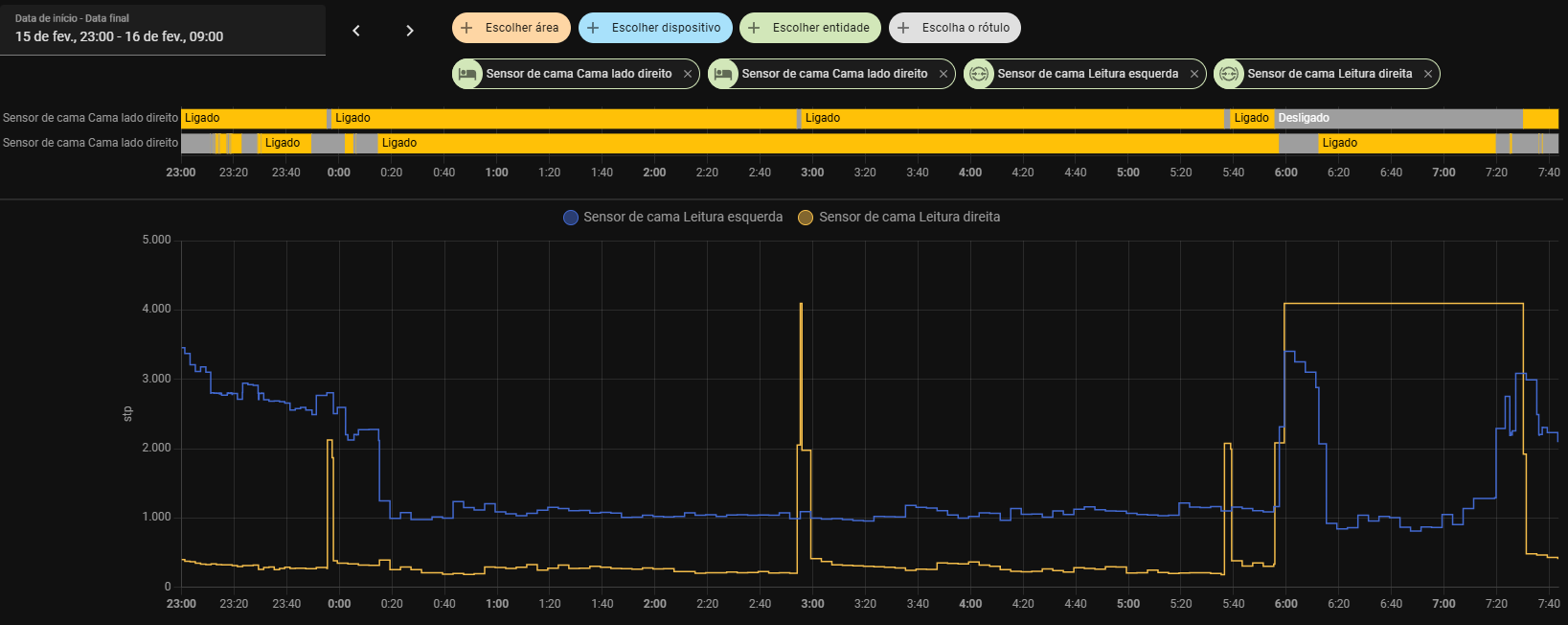

Comportamento durante a noite, funcionou bom, dá para ajustar as configurações para ficar melhor:
