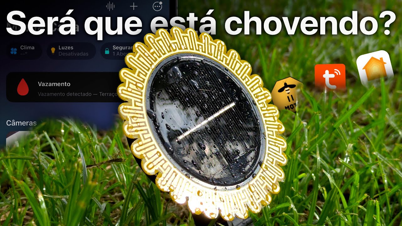

Sensor de chuva Zigbbe
Sensor interessante:
https://pt.aliexpress.com/item/1005007442026439.html?spm=a2g0o.productlist.main.7.46b3642fl2INVn&algo_pvid=9280c55d-f03c-4aed-9be0-3b1ea08ed62b&aem_p4p_detail=2024081506114020588189004112100002689134&algo_exp_id=9280c55d-f03c-4aed-9be0-3b1ea08ed62b-3&pdp_npi=4%40dis!BRL!74.01!74.01!!!92.38!92.38!%402103277f17237275009095999e4a5f!12000040770280073!sea!BR!700889899!X&curPageLogUid=qbWJXW51gxlm&utparam-url=scene%3Asearch|query_from%3A&search_p4p_id=2024081506114020588189004112100002689134_1
Se alguém testar, posta os resultados.

Eu uso este girassol e ele se conecta a um interruptor próximo (router). E está funcionando mandando notificacao quando começa a chover e ativa as automações necessárias.
Uso no Z2M.
