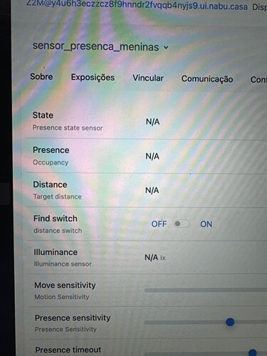

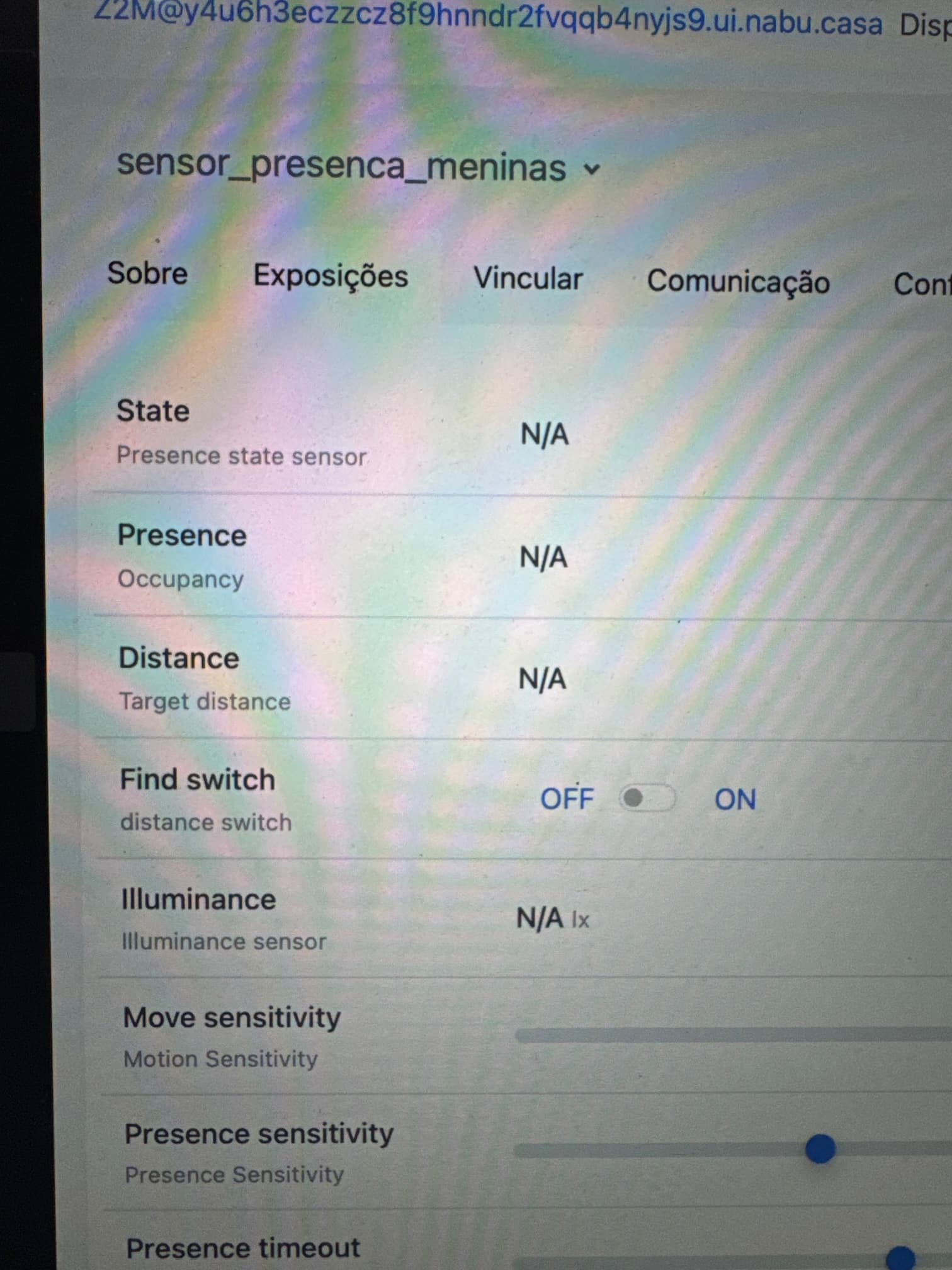

Senhores, Comprei um sensor de presença mmwave para usa-lo no home assistant via zigbee2mqqt, emparelhei o sensor normalmente porém o Home assistant não reconhece o sensor de presença, fica N/A. Como faço para configura-lo?

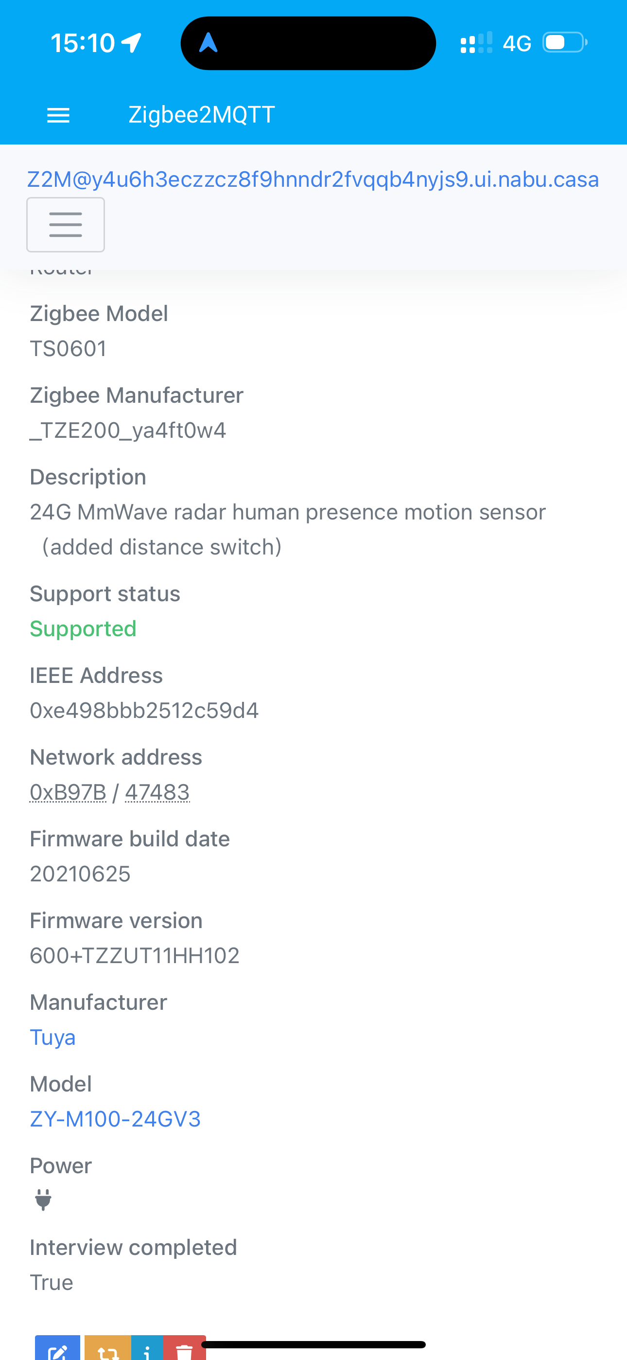

Sensor de presença da wenzhi de 24g celling zigbee. QUem me seu a dica foi o Leandro do canal do youtube, disse que sera compativel.
Na primeira aba (Sobre) tem o modelo.
Faz um novo paramento… Deve resolver
Ontem, deletei e inclui novamente. Permanece da mesma forma.
Você tem algum hub da Tuya para testar e validar se o problema não é no sensor? Se tiver, tenta adicionar direto na Tuya

Verifica se tem algum erro nos logs.
Esse sensor parece perder as configurações de sensibilidade entre outros problemas.
