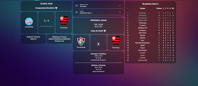

Cara tentei de alguma formas trazer esta integração mais num rolando pois ele num quer importar as entidades input_select_selecionar_time e input_select.tabela
Estou fazendo a importação com os arquivos futebol-v3.json e lovelace-v3.txt
no Dashboard esta assim
Essas você não consegue puxar importando.
Você deve criar em Dispositivos > Entidades Ajudantes e criar os dois input select com o mesmo nome que aparece:

Cara, eu sou burro como uma porta. Alguma alma bondosa poderia fazer um vídeo ensinando como usar esse card? Obrigado

Como faz pra ficar a logo no fundo?
