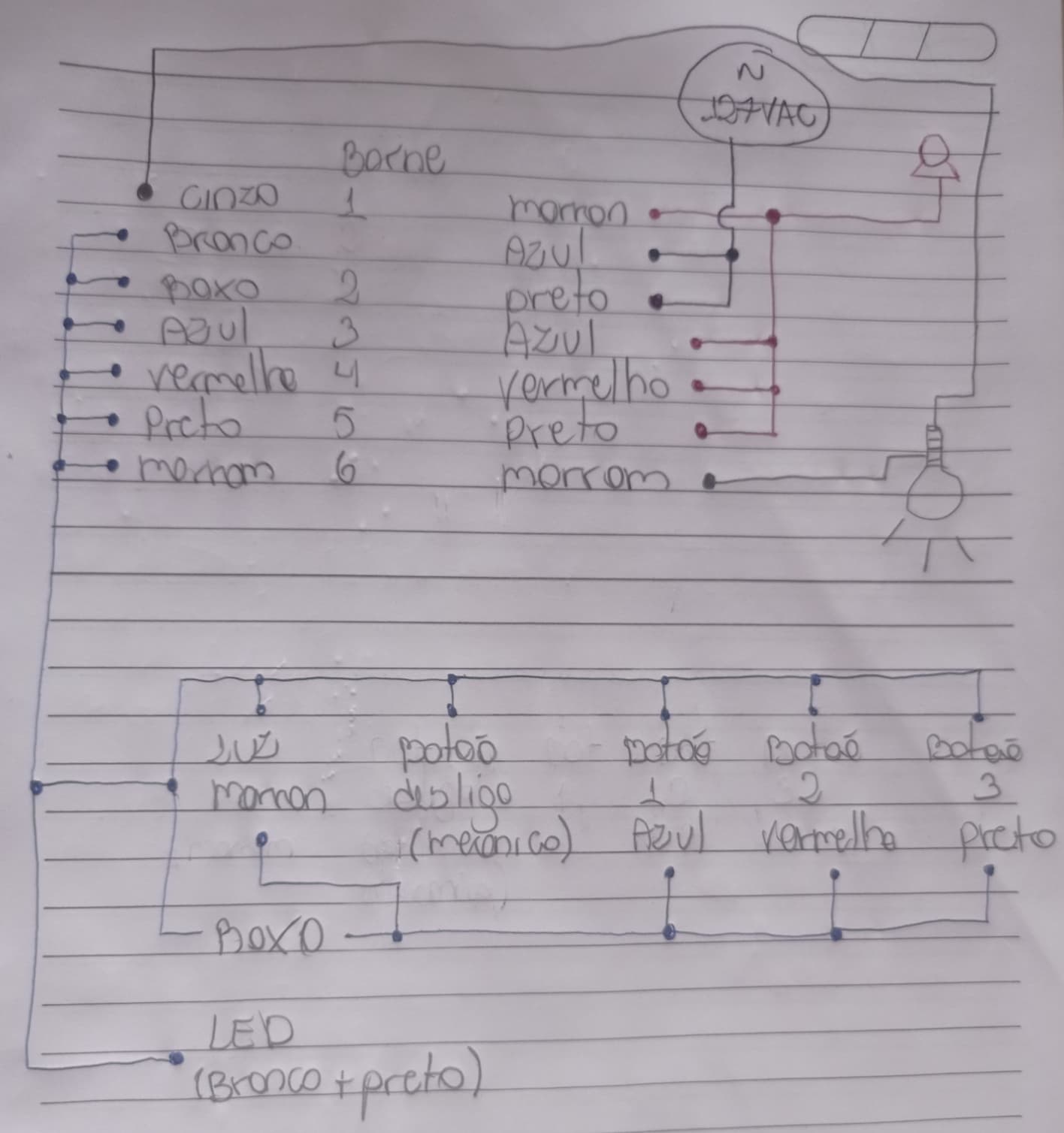

Originalmente a coifa nao possui uma placa eletronica de controle, os botoes ligam/desligam diretamente o motor e a luz (com se fosse um interruptor simples ligando/apagando uma lampada);

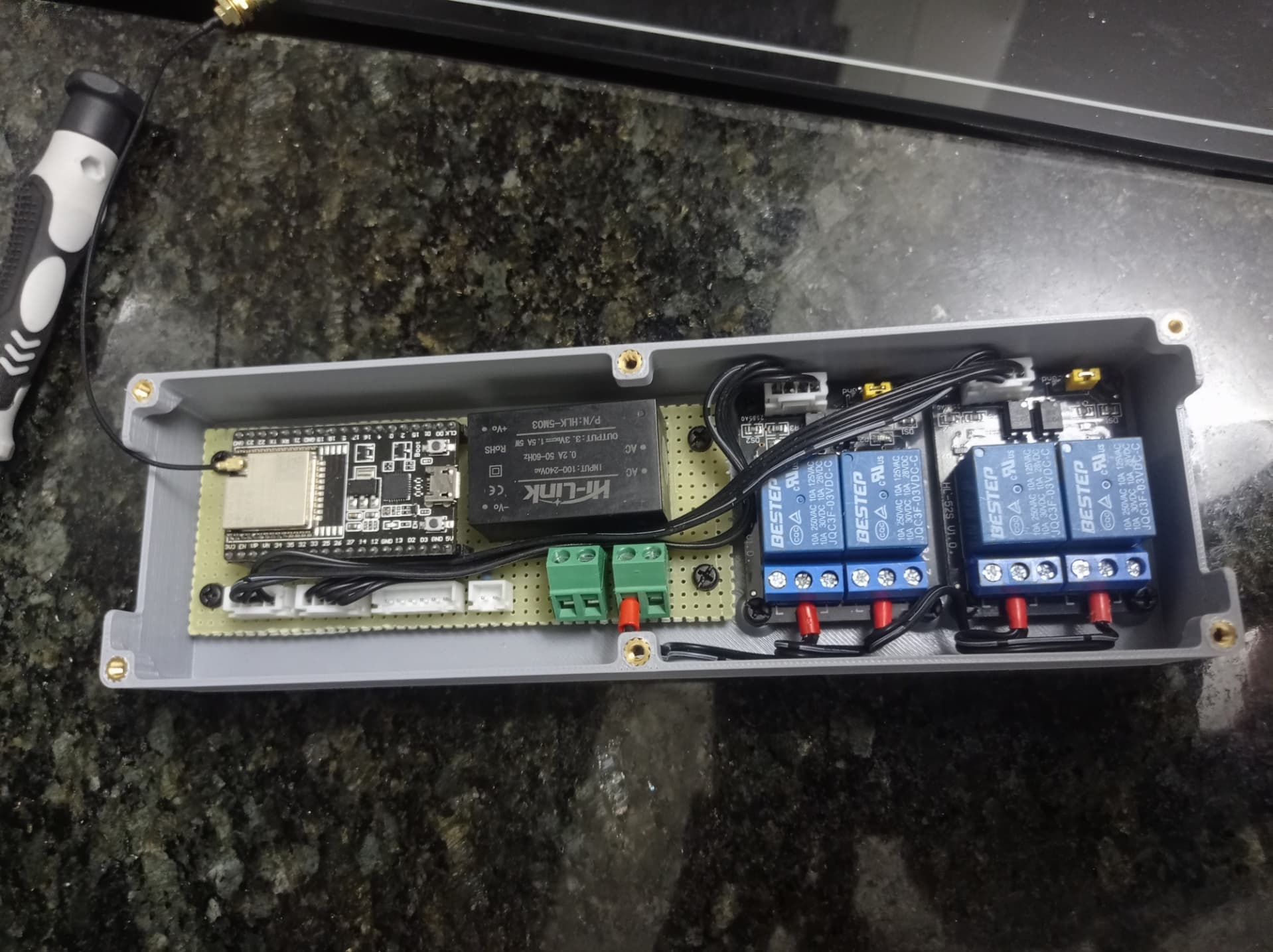

O ESP32 ficara entre os botoes e o borne de conexao e ira controlar a coifa completamente,
Por hora tenho o esquematico pronto e o inicio da confeccao da plaquinha do ESP32

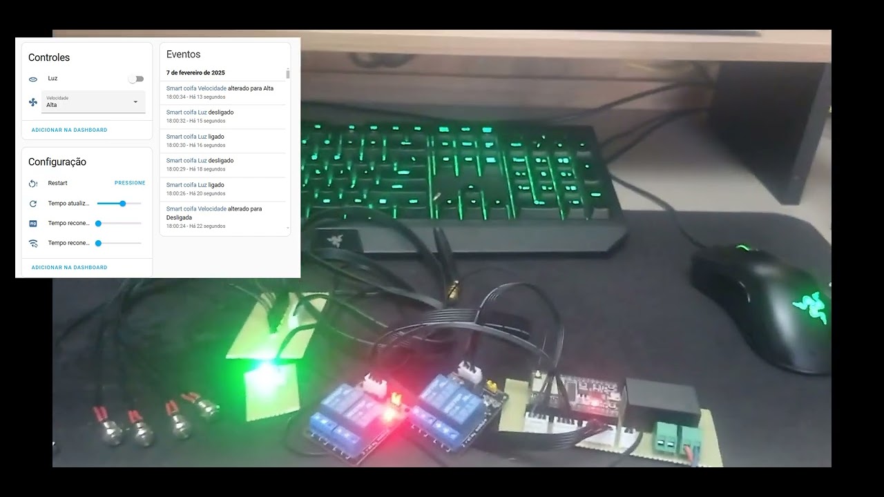

Parte de montagem andou, tambem consegui fazer o codigo, tenho que ver a melhor forma de colocar tudo na coifa, quando confirmar que esta tudo certo postop o codigo…
Montagem:

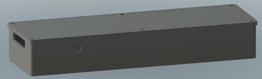

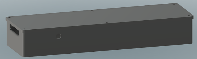

Para acomodar as plaquinhas eletrônicas usei esta caixa impressa em 3D
A caixa ficou no fundo da coifa, próximo a parede.

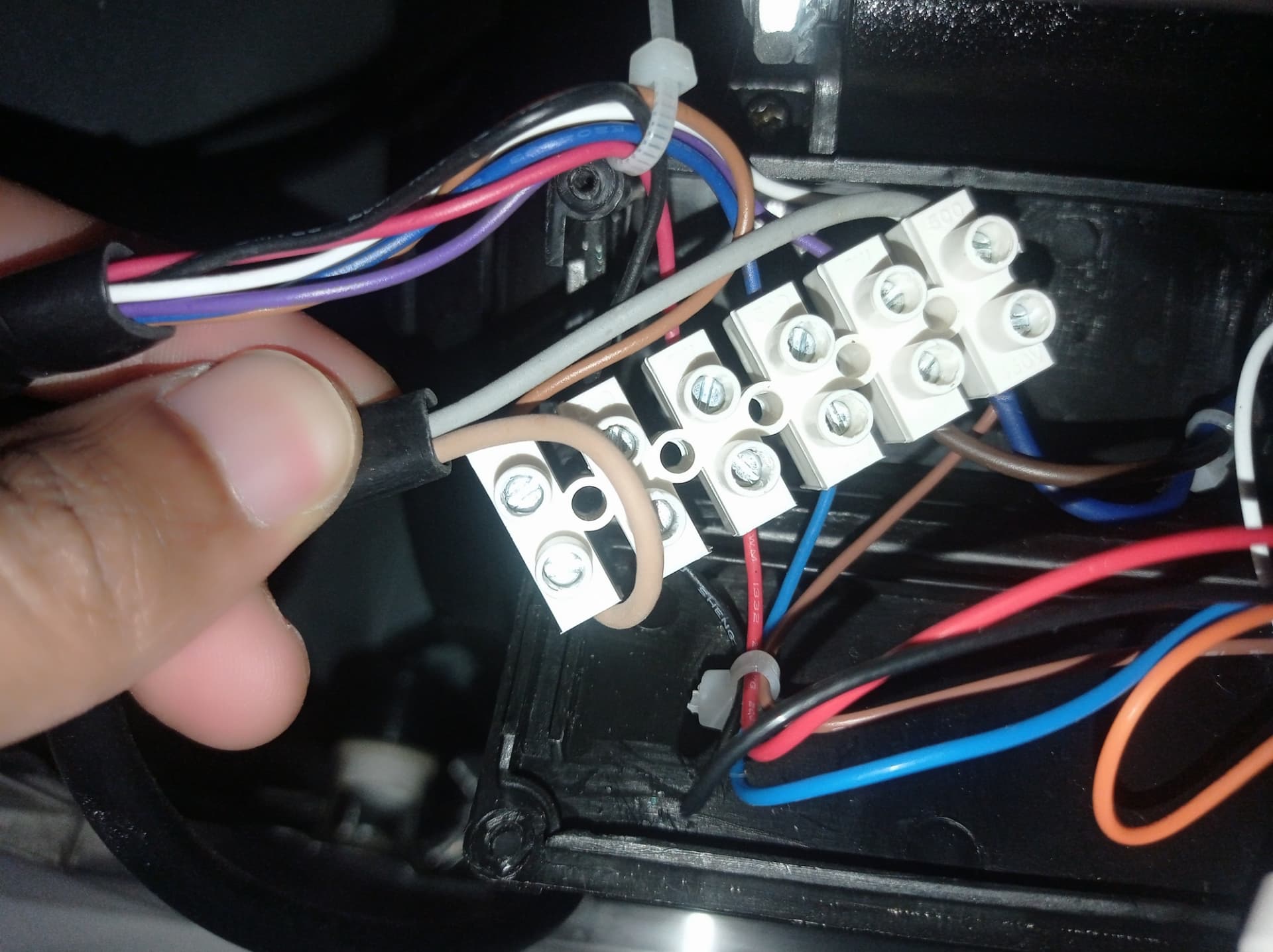

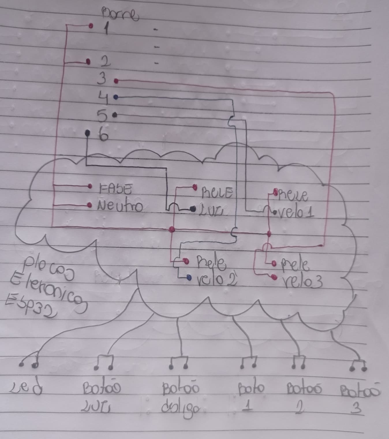

A coifa possui um borne de conexão e a ligação dele é mais ou menos assim:
A com o ESP as conexões icaram assim:

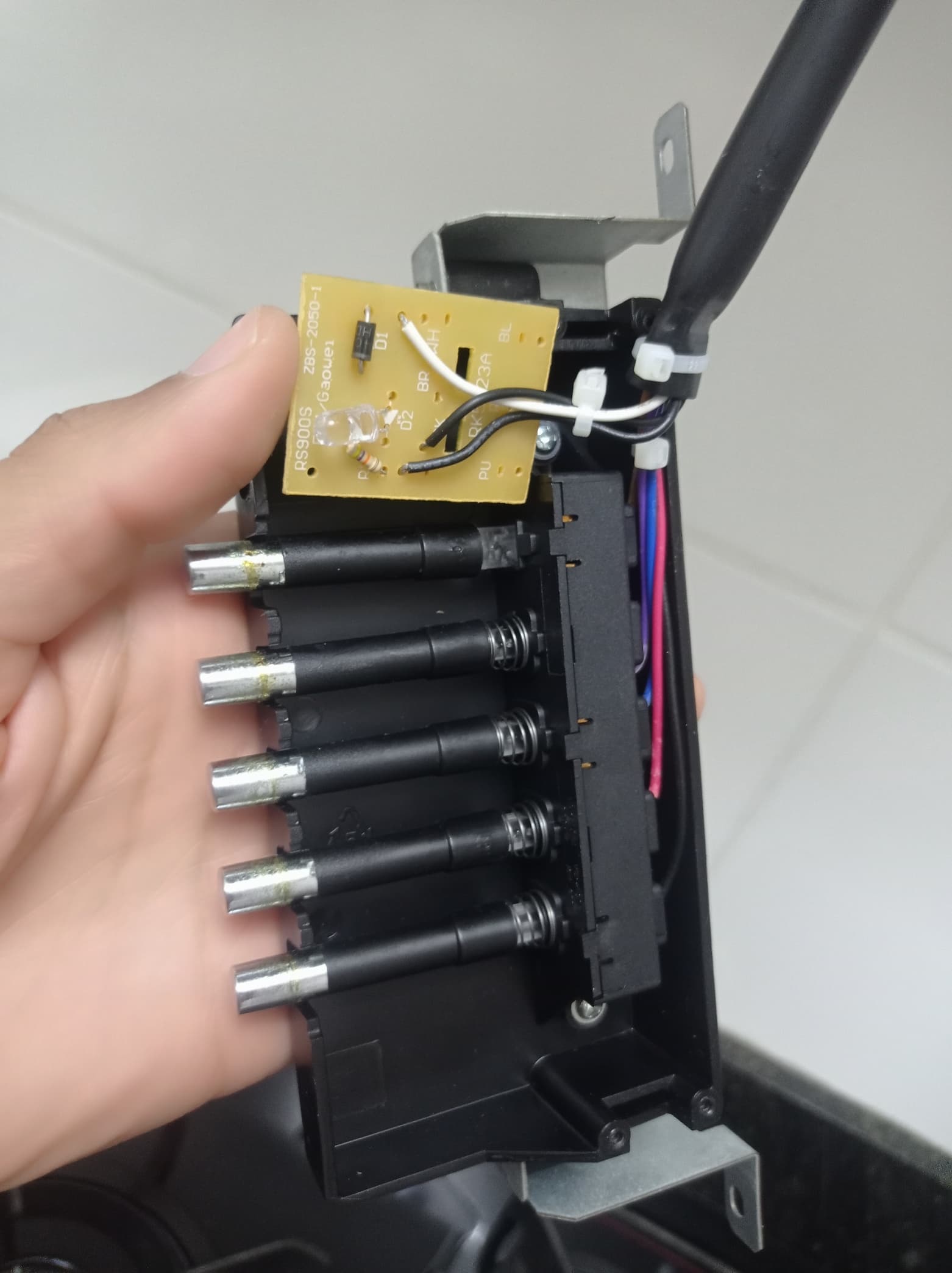

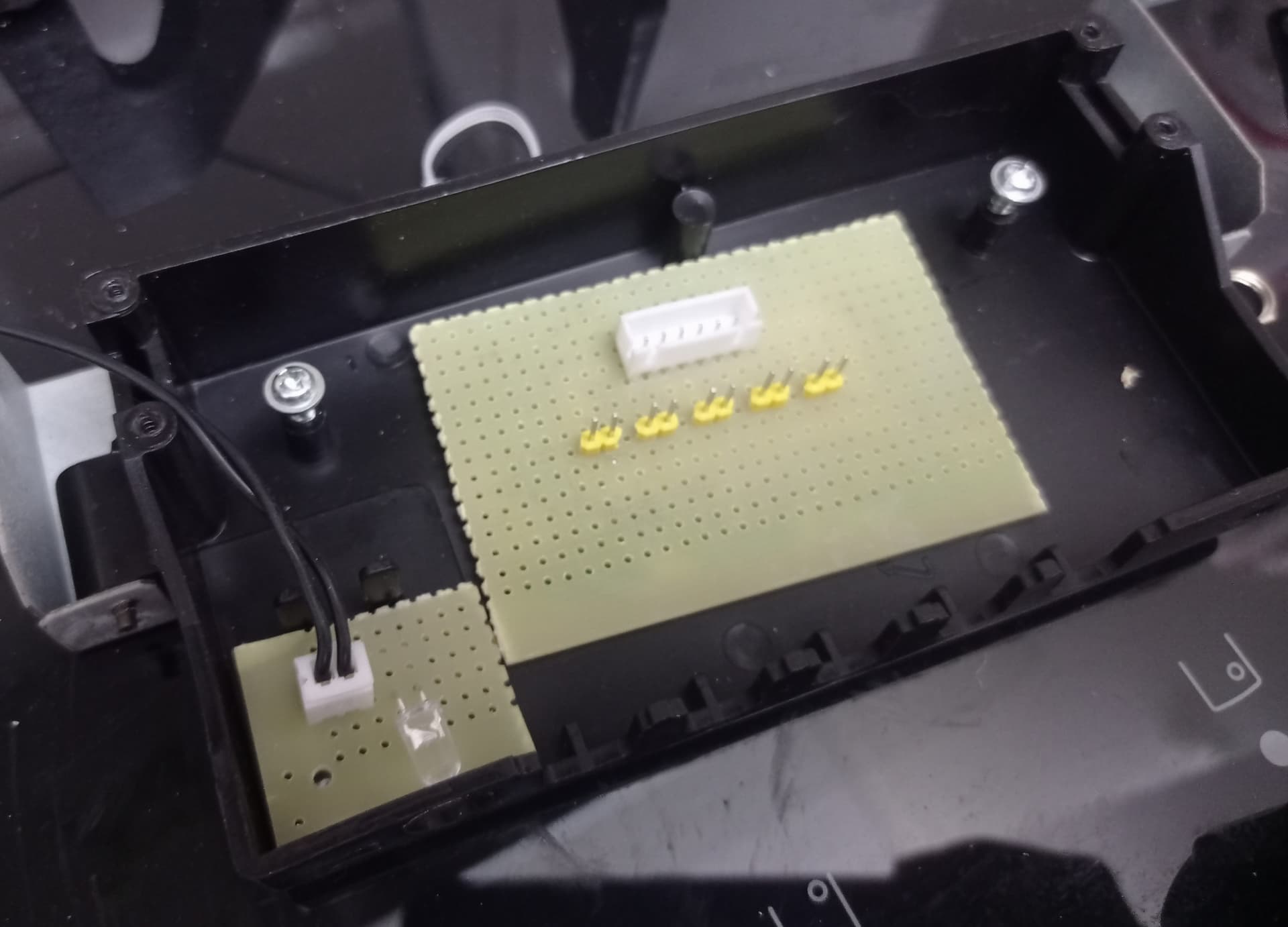

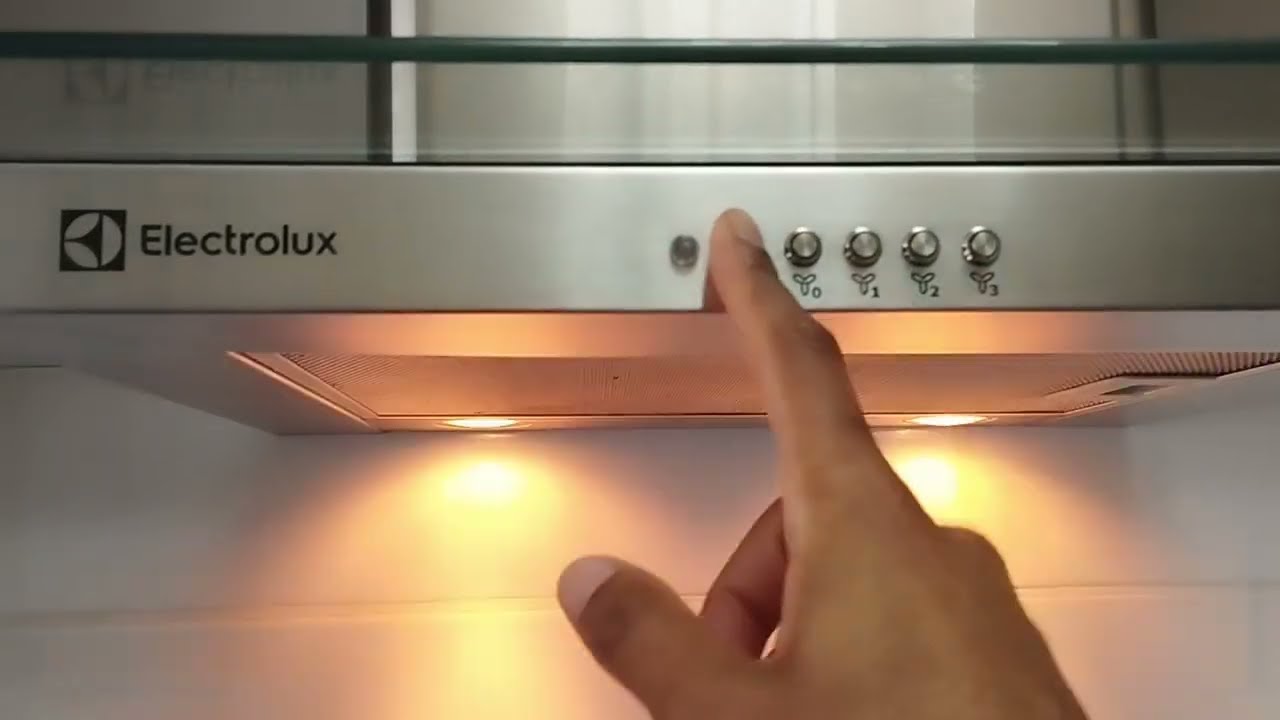

Usei a própria estrura da coifa para acomdar a placa dos botões e LED:

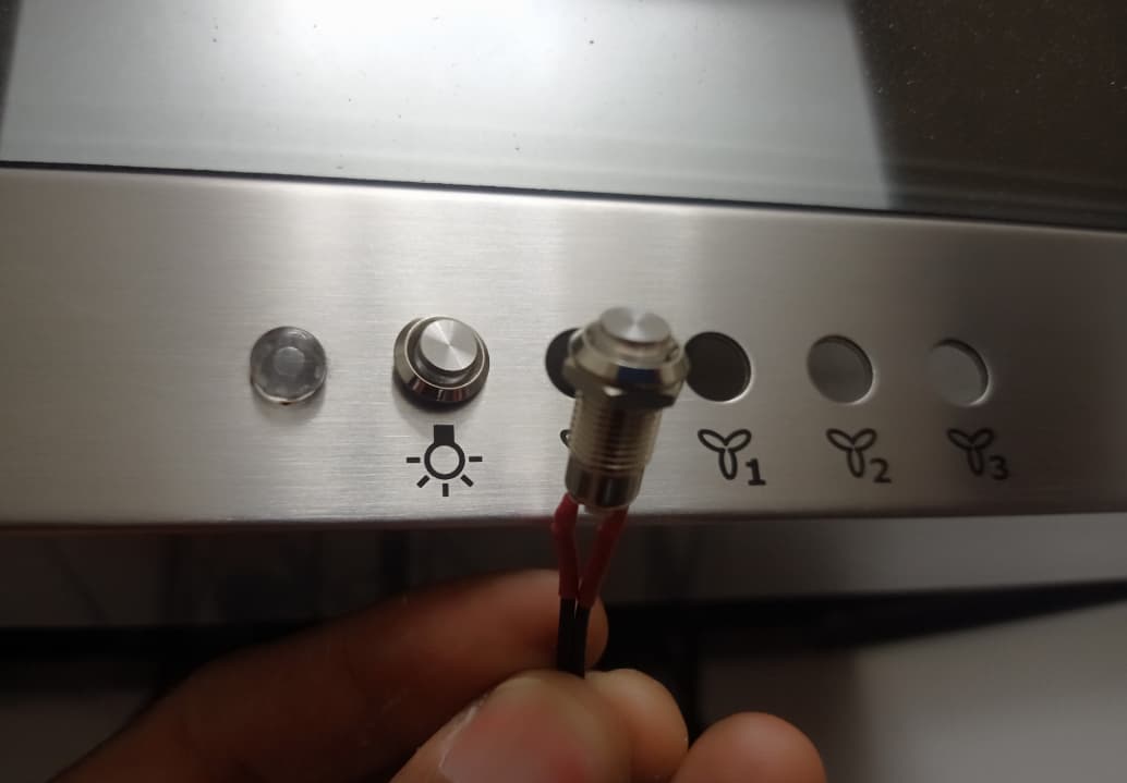

tive que mudar os botões originais pois eles possuem trava, e para o comando poder ser dado tanto localmente quando remotamente (via HA) o botão não poderi ter trava:

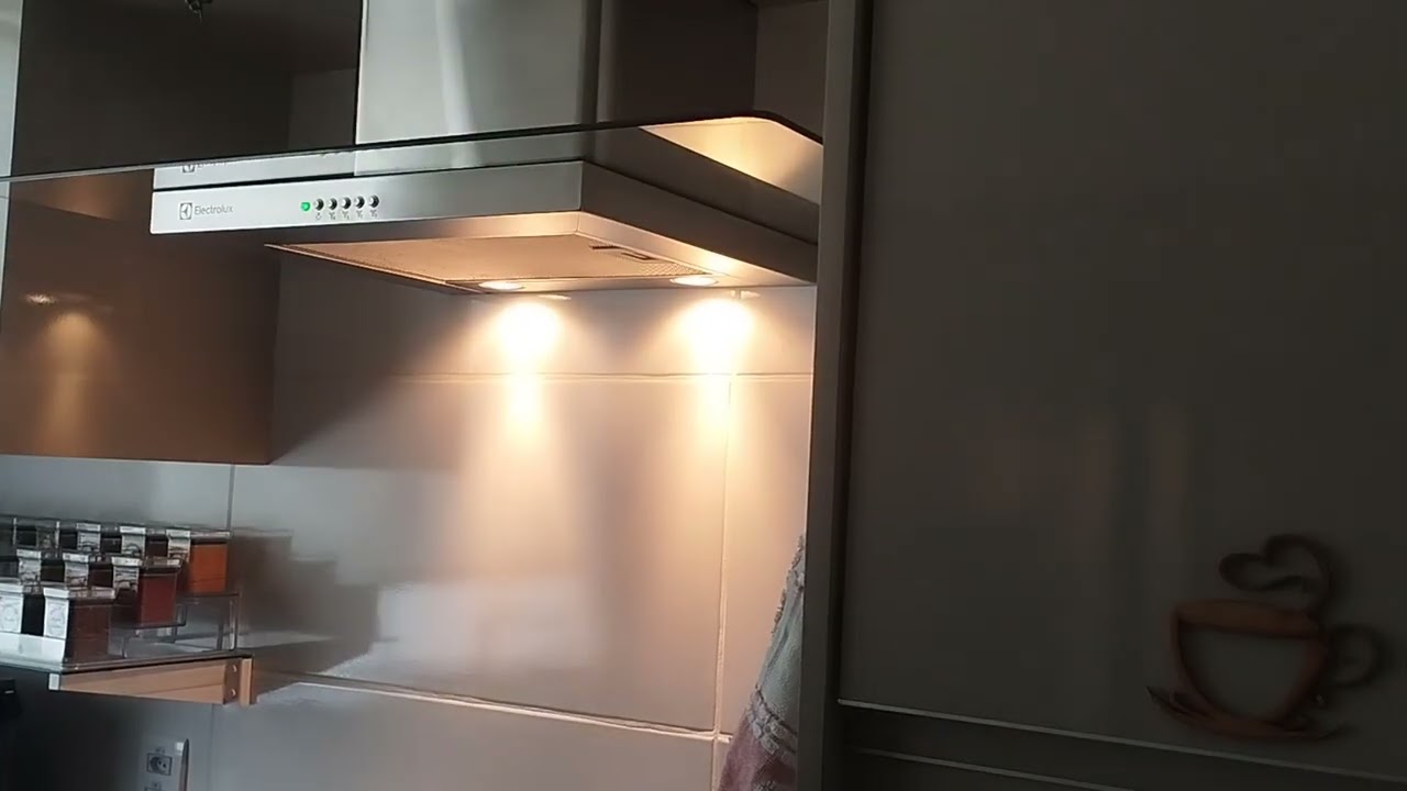

Funcinamento offline:

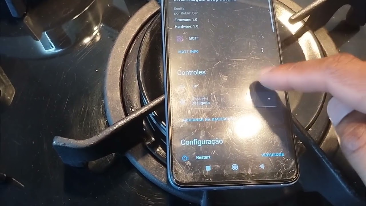

Conectado ao home assistant:
Comandos alexa:

Vixi demorei a responder, muita correria… Não há código no home assistant o dispositvo se conecta ao MQTT e ele mesmo se configura e começa a aparecer na aba dispositivos > MQTT

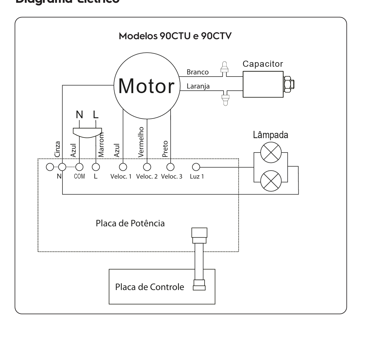

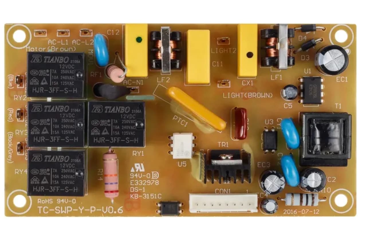

Ei eu tenho uma Eletrolux 90CTU (que tem tecla touch), vou ver se consigo portar se projeto pra ela em breve, tem como dar um help?
Na real estava vendo aqui e ela já tem uma controladora, então é só questão de fazer interface com o painel mesmo, acho que vai ser bem mais simples.
Vou deixar meu c[odigo e esquematico aqui, talvez te ajude. O c[odigo foi feito usando o arduino platform IO.
Projeto coifa inteligente MQTT home assistant platform IO arduino.
Qual e o modelo da sua coifa?
Muito obrigado!
É uma 90CTU, que já tem placa controladora, timer, etc. então acho que será mais bem mais fácil.
A sua é top de linha, pra te falar a verdade eu acho que vai ser mais difícil, como ela já possui um controlador você teria que modificar o controlador dela daí fica mais complicado, os botões dela parecem ser touch adicionar botões físicos também seria mais difícil… A minha erá pé duro (botões acionavam o motor diretamente) então foi só adicionar a inteligência e relés para ligar ela, mas vale a tentativa.
Pelo que pesquisei a placa tem uma interface (CON1) que basicamente pluga nos botões e leds, a idéia seria colocar um intermediário ali, torcendo para os pinos serem somente um controle simples de led/botões.
