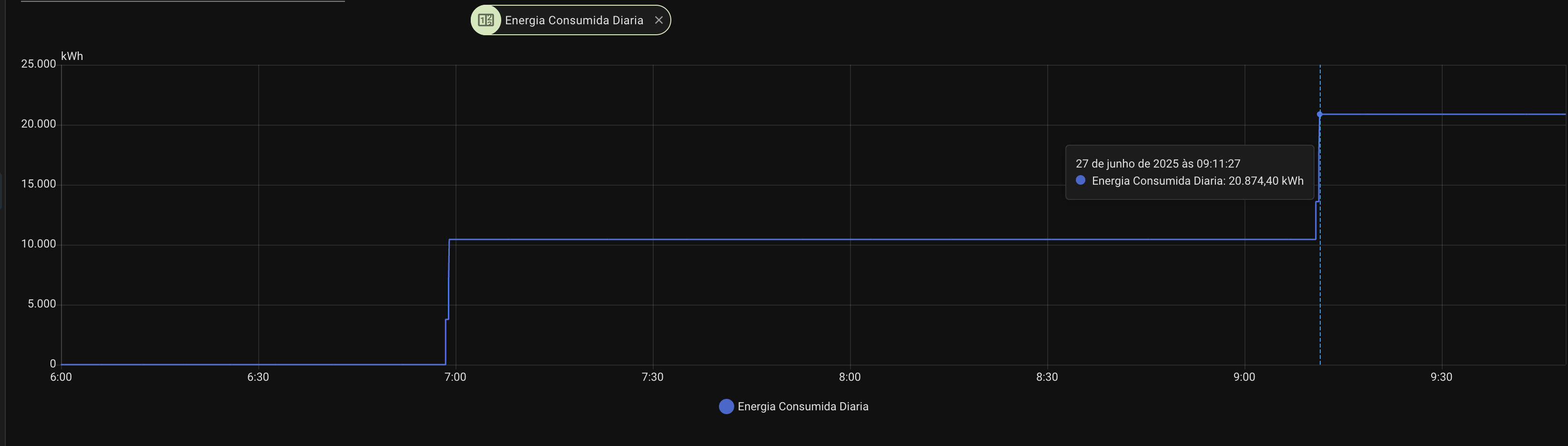

O fato é que os valores de energia (kwh) estão sendo registrados corretamente quando repentinamente eles dão um salto, gigante… Eu acredito que seja pelo falo de que a energia solar não possui uma integração via API (pelo menos eu nao estou usando), e então tudo é feito localmente e os inversores quando não tem sol, se desconectam do wifi, gerando resultado indisponivel ou 0… isso faz com que ao voltar o valor total de kwh seja um valor alto, e então essa diferença de 0 até esse valor é incrementado no dado do consumo da casa. Estranho é que o dashboard nativo do home assistant isso não acontece então, acho que seja uma questão de ajustes e configurações. Alguma coisa como não aceitar um valor abaixo do ultimo valor registrado seria interessante. Não sei… algum já teve esse problema?

Consegui resolver criando um utility meter que armazena o ultimo valor do sensor solar total, e só atualiza se ele valor foi => ao ultimo valor… ou seja, quando os microinversores se desconectam de noite e reconectam logo cedo gerando um valor 0, esse valor não é inserido no sensor… e só após começar a gerar a energia… agora parece tudo estar funcionando… Obrigado
Melhor dizendo, foi uma automação e um input number… e não um utility meter… desculpem pelo erro… vou postar o codigo que usei para resolver isso caso alguem precise…
