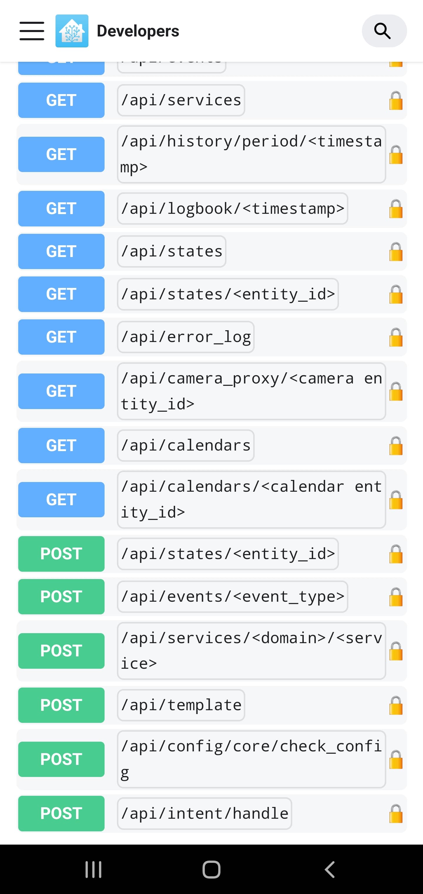

Tenho um Node-Red no meu Home Assistant, e tenho outro Node-Red na IBM Cloud, gostaria de transferir todas as funcionalidades para o meu Node-Red no Home Assistant, porém, eu não consigo fazar os meus aparelhos locais que funcionam com API REST, enviarem um Post para o meu Node-Red Local… simplesmente o nó não recebe.
vejo vários tutoriais na internet, e todos que encontrei ensimam fazer o node-red a fazer um Get para fora, do Home Assistant, para um outro servidor de fora…
Eu quero exatamente o caminho inverso, eu quero de fora, mandar para o Home Assisant
eu consegui uma resposta na comunidade internacional do Home Assistant também, mas vc está certo, esse era o caminho, eu estava mandando o post para as portas do Home Assistant, e deveria mandar para a porta de Node-Rede que por default vem na porta 1880
E isso fica exatamente onde mostrou, nas configurações do Addon Node-Red
Depois que acertei isso, funcionou lindamente.
