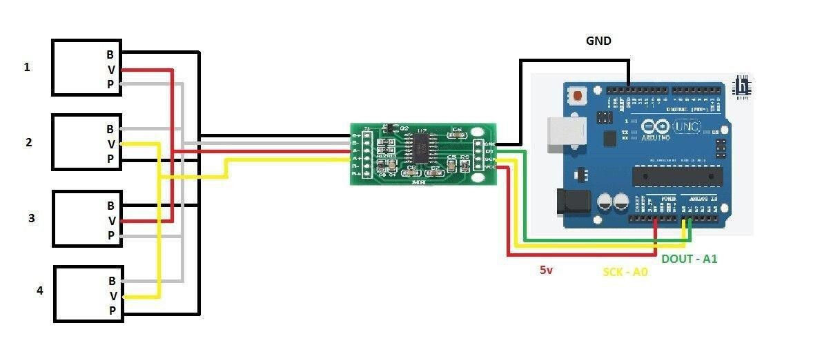

Chegou tudo aqui… consegui jogar código no ESP. Agora estou com uma dúvida na ligação dos fios, das células, pois aqui no fórum tem 3 esquemas.
eu segui esse esquema de ligação dos fios:

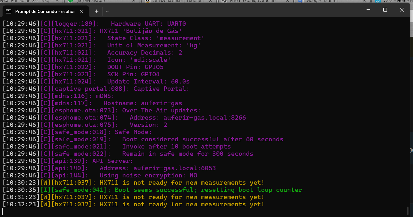

estou recebendo a seguinte msg:
Alguem saberia me responder o que esta acontecendo que a HX711 nao esta preparada para leitura…

Pessoal, achei o erro. Os pinos estavam invertidos na placa. Deveria ser ligado no D1 e D2.

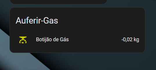

Agora estou recebendo a pesagem
Porem, mesmo eu apertando os sensores de peso… nao parece auferir… é normal esta -20kg ?

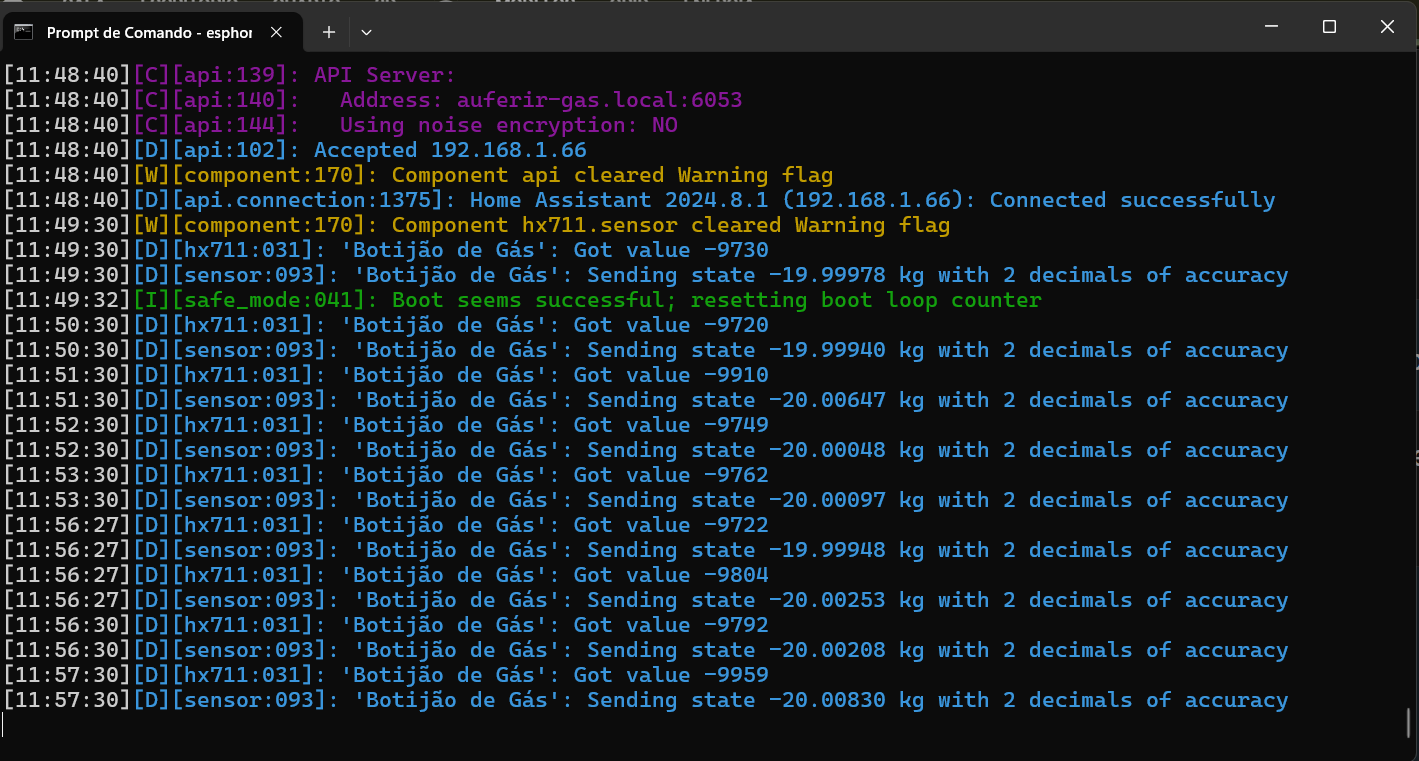

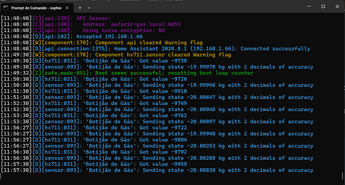

Não importa o que faço, colocando pressão nos sensores, não altera o peso. O que pode esta errado ?
ta ai depois que joguei o valor - 9959. Porem, nao importa a pressão que eu faça nos sensores esse valor nao muda!
