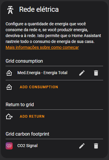

7. Configurando a energia consumida da rede:
Após personalizar os sensores de energia conforme o item anterior, acesse a configuração de gerenciamento de energia e clique no botão botão ADD CONSUMPTION para adicionar o sensor de energia consumida da rede.
Aqui você pode incluir várias sensores caso sua medição for segmentada ou apenas um sensor totalizando todo o consumo.
Adicione a entidade do sensor de energia consumida e selecione a opção Use uma entidade com preço atual e preencha com o sensor da tarifa de energia consumida criado no item 5 e salve.
As informações de energia consumida da rede poderá demorar até 2 horas para iniciar após a configuração ou alteração.

9. Criando o cálculo de emissão de carbono:
Para configuração da integração que estima a quantidade de emissão de carbono para a geração da energia da sua região, primeiramente você deve acessar o site https://co2signal.com e realizar o cadastro e aguardar receber um e-mail com o token de acesso, como exemplo:
Após receber esse token, clique no botão image (ADD CO2 SIGNAL INTEGRATION) para configurar a integração.
Na configuração da integração CO2 Signal selecione a opção Use home location e informe o token de acesso recebido por e-mail e clique no botão enviar.
Se tudo der certo, será apresentado a mensagem abaixo e clicando em Terminar será mostrado a integração CO2 Signal no bloco Grid carbon footprint.
O cálculo da emissão de CO2 poderá demorar até 2 horas para iniciar após a configuração ou alteração.
