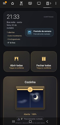

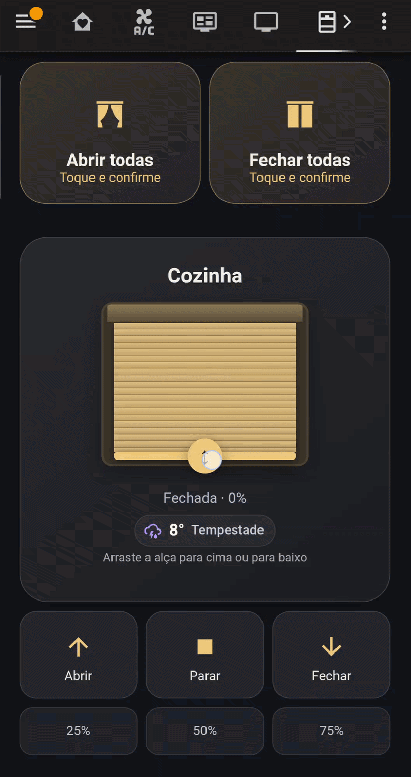

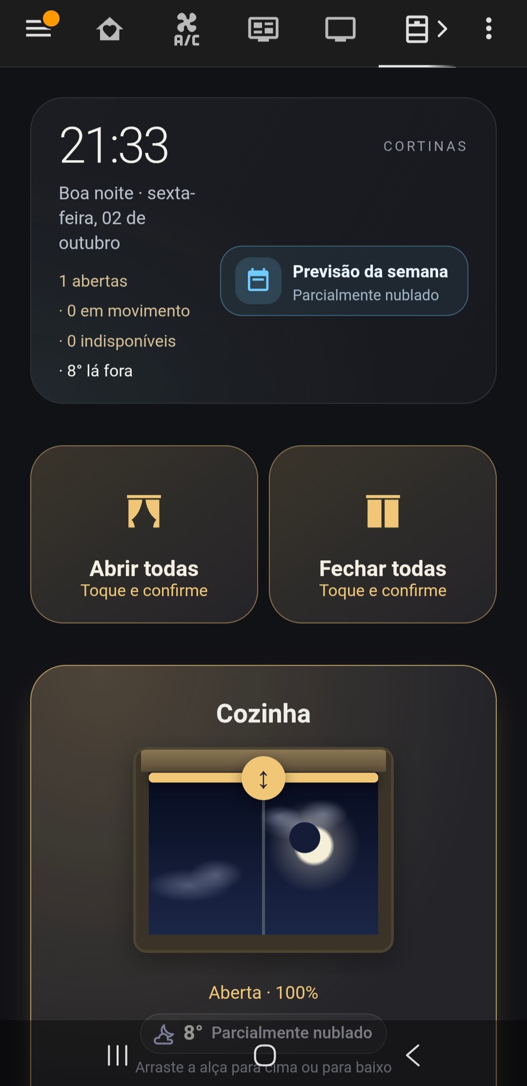

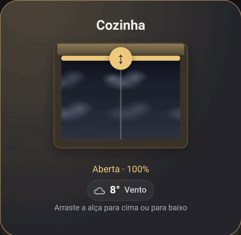

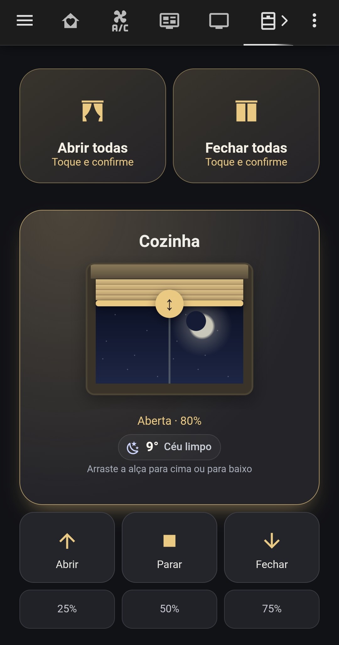

Quero compartilhar o painel que montei para controlar as 4 cortinas motorizadas da minha casa: Cozinha Sala Quarto Escada.
A ideia foi sair do card padrão de cover e criar algo mais visual. Cada cortina aparece como uma janela de verdade, que você abre e fecha arrastando a alça. E pelo vidro dá para ver o tempo lá fora: sol, nuvens, chuva, neblina, tempestade, neve e céu estrelado à noite, tudo animado em CSS e alimentado pela integração de clima do Home Assistant.
📸 Como ficou
Screen_Recording_20261002_214450_HomeAssistant-ezgif.com-speed
Screen_Recording_20261002_210050_HomeAssistant-ezgif.com-video-to-gif-converter
