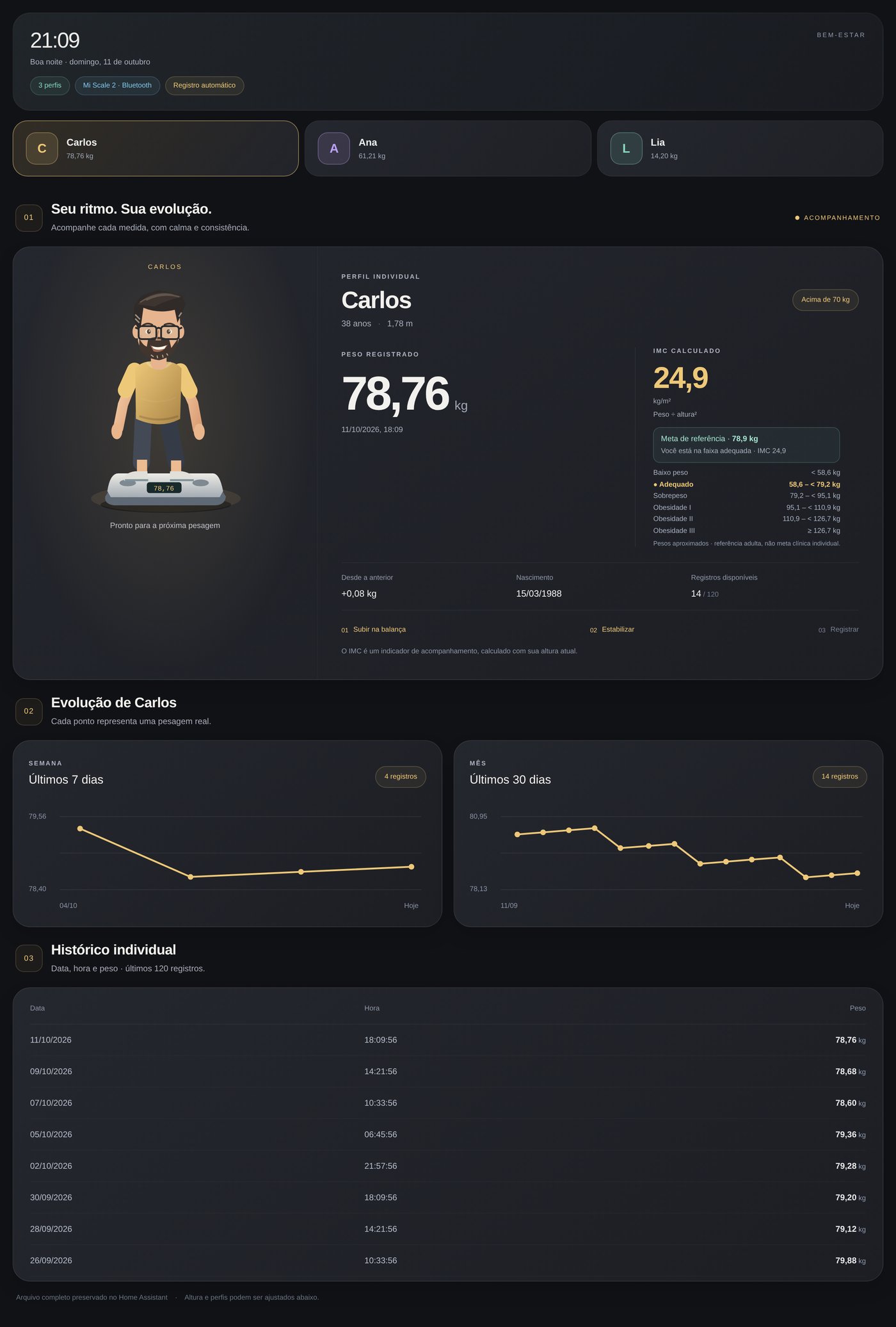

Queria que a balança da casa deixasse de ser só um número no app e virasse um painel no Home Assistant: cada pessoa da família com seu histórico, sem precisar escolher o perfil antes de subir. O resultado é este painel, com uma cena animada que reage à pesagem em tempo real.
Todas as imagens usam dados fictícios.
✨ O que ele faz

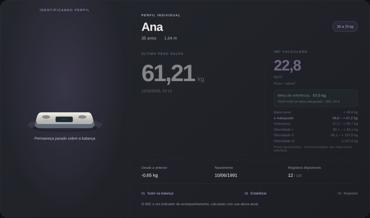

  • Separa as pesagens por pessoa (dois adultos e uma criança) usando faixas de peso. Ninguém precisa tocar em nada antes de subir.
  • Grava cada pesagem num CSV por pessoa e mantém as últimas 120 nos atributos do sensor, sobrevivendo a reinícios.
  • Cena animada: ao subir na balança, o avatar caminha até ela e aparece a varredura de leitura; quando o peso estabiliza, surge o check de registrado e o perfil certo é selecionado sozinho.

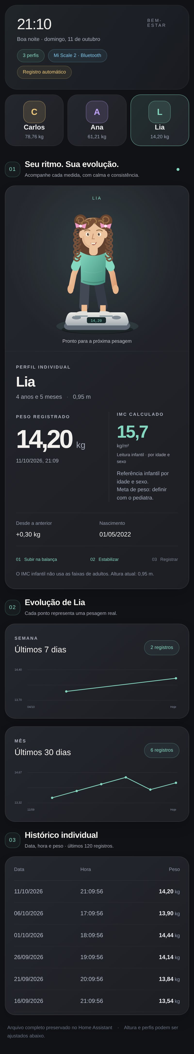

  • IMC com a tabela de faixas adultas convertida em kg para a altura de cada pessoa, e a meta de referência (IMC 24,9). Para a criança, só o valor, sem faixas de adulto.
  • Gráficos de 7 e 30 dias com um ponto por pesagem real e histórico individual com data e hora.
  • Botão de prévia para ver a animação sem gravar peso, e layout responsivo para celular.
