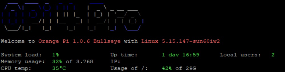

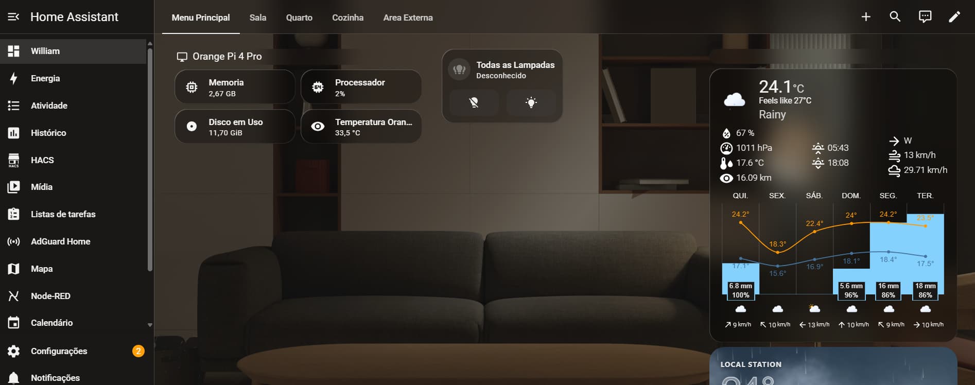

Bom dia a Todos,
Quero descrever que o meu home assistant está funcionando muito bem em um Orange PI 4 Pro com 4 GB e com um MicroSD 32 Gb que em breve vou migrar para um M.2 NVME PCIe 3.0 256G M.2 2280
E o Bacana que qualquer problema ou dúvida eu utilizei o Gemini para orientar tanto no linux quando no home assistant e portainer, mais funciona muito bem e rápido.

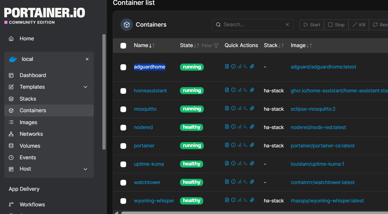

:compass: Passo 2: Instalação do Portainer EE/CE
O Portainer será o nosso painel de controle visual para gerenciar todos os containers de forma simples.
  1. Crie o volume persistente para o Portainer:
    bash
    docker volume create portainer_data
  2. Execute o comando de deploy do Portainer Community Edition (CE):
    docker run -d -p 8000:8000 -p 9443:9443 --name portainer --restart=always -v /var/run/docker.sock:/var/run/docker.sock -v portainer_data:/data portainer/portainer-ce:latest
  3. Acesse o painel pelo seu navegador: https://IP_DO_ORANGE_PI:9443 (ignore o aviso de certificado SSL autossinado) e crie a sua senha de administrador.

:rocket: Passo 4: Deploy Unificado via Portainer (A Stack)
Agora vem a mágica do Docker Compose.
  1. Acesse a interface do seu Portainer.
  2. Vá em Local > Stacks > Add stack.
  3. Dê um nome para a stack (ex: automacao-residencial).
  4. No editor web, cole o código do Docker Compose unificado abaixo. Ele já inclui o Home Assistant Container e todas as demais ferramentas solicitadas:
yaml
version: ‘3.8’
services:
— HOME ASSISTANT CONTAINER —
homeassistant:
container_name: homeassistant
image: “Package home-assistant · GitHub”
volumes:
- ~/docker/homeassistant:/config
- /etc/localtime:/etc/localtime:ro
restart: unless-stopped
privileged: true
network_mode: host
— ECLIPSE MOSQUITTO (BROKER MQTT) —
mosquitto:
container_name: mosquitto
image: eclipse-mosquitto:latest
ports:
- “1883:1883”
- “9001:9001”
volumes:
- ~/docker/mosquitto/config:/mosquitto/config
- ~/docker/mosquitto/data:/mosquitto/data
- ~/docker/mosquitto/log:/mosquitto/log
environment:
- TZ=America/Sao_Paulo
— NODE-RED —
nodered:
container_name: nodered
image: nodered/node-red:latest
ports:
- “1880:1880”
volumes:
- ~/docker/nodered:/data
environment:
— UPTIME KUMA (MONITORAMENTO) —
uptime-kuma:
container_name: uptime-kuma
image: louislam/uptime-kuma:1
ports:
- “3001:3001”
volumes:
- ~/docker/uptime-kuma:/app/data
environment:
— ADGUARD HOME (DNS & BLOQUEADOR DE ANÚNCIOS) —
adguardhome:
container_name: adguardhome
image: adguard/adguardhome:latest
# Portas para DNS, Painel Web e DHCP se necessário
ports:
- “53:53/tcp”
- “53:53/udp”
- “784:784/udp”
- “853:853/tcp”
- “3000:3000/tcp”
- “8081:80/tcp”
- “443:443/tcp”
volumes:
- ~/docker/adguard/work:/opt/adguardhome/work
- ~/docker/adguard/conf:/opt/adguardhome/conf
environment:
— WATCHTOWER (ATUALIZADOR AUTOMÁTICO DE CONTAINERS) —
watchtower:
container_name: watchtower
image: containrrr/watchtower
volumes:
- /var/run/docker.sock:/var/run/docker.sock
environment:
- WATCHTOWER_CLEANUP=true
- WATCHTOWER_POLL_INTERVAL=86400 # Verifica atualizações a cada 24 horas
5. Clique em **Deploy the stack** na parte inferior da tela e aguarde o download de todas as imagens.
