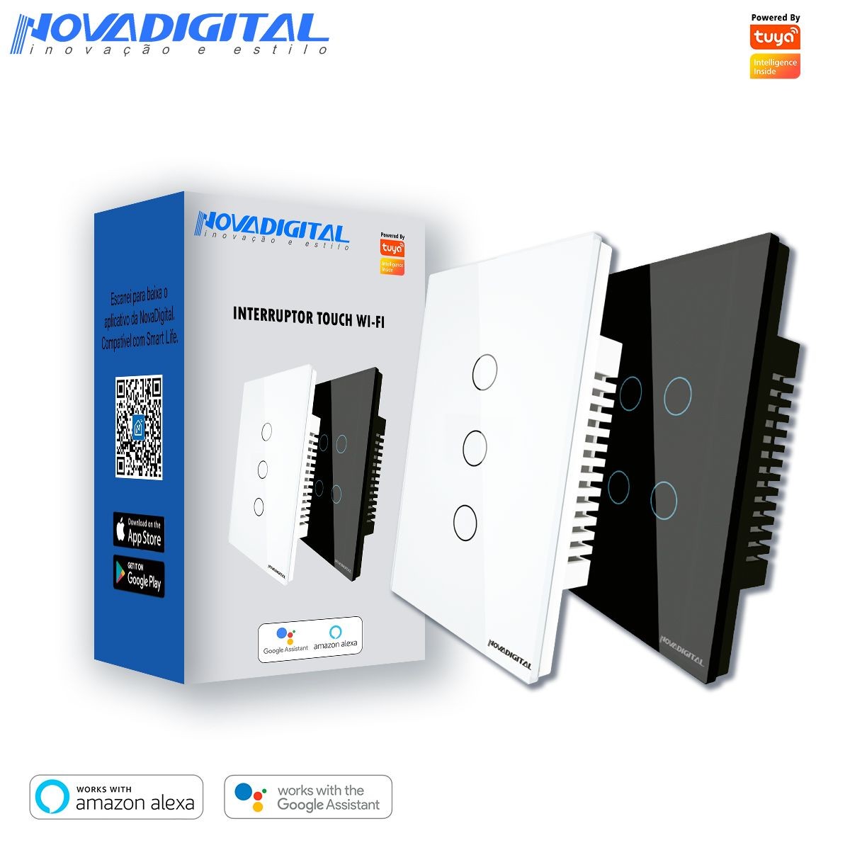

Porém vc encontra produtos baseados em Tuya com estas mesmas carteristas. Como por exemplo alguns da Nova Digital.
Usando este tipo, vc não precisaria mudar em nada sua estrutura de interruptores, vc apenas adicionaria eles diretamente na ponta, antes da iluminação.
Então, justamente por ausencia de espaço e complexidade em alterar a elétrica que indiquei os acionados por fase. Pois vc consegue adicionar diretamente na lâmpada, dentro do forro, ou na canopla, ou no espaço junto ao reator, etc.
Agora, esses painéis te atendem. Porém onde vc tem paralelo, vai ter que amarrar o acionamento deles por algum tipo de lógica; criando grupo ou automação (via aplicativo ou Node-RED por exemplo).
Olha, em tese sim. É possível alterar a firmware.
Agora tem que ver físicamente a complexidade.
Eles estão se não me engano na 3° geração de produtos. Por padrão as empresas estão facilitando o acesso a estes tipo de ação.
Contudo, não vou conseguir te afirmar perante isso.
Acho que esse modelo de 1 canal será bem util nos quartos onde tem tree way.
Na sala tenho 1 interruptor duplo e 2 interruptores triplos.
Nesses tenho apenas um tree way que acende a luz da escada.
Como devo colocar um sensor de movimento, posso eliminar esse tree way e substituir os interruptores pelo modelo que citei antes.
