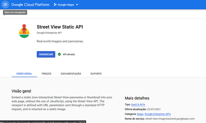

II - Complementando, caso já tenha a API do Google Maps instalado ou já seguiu o passos do vídeo e do tutorial anteriores para a criação do seu projeto, então entre neste link e ative a Street View Static API, se não estiver ativa, devendo ficar igual à imagem abaixo (se não der certo, pesquise esse nome na lupa central, selecione ela e clique em ativar a API, conforme imagem abaixo):
