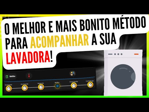

Fala galera blz?
Acompanhe o status da sua lavadora de maneira profissional com estes 2 cards, pode usar os 2, ou só o que vc achar melhor, explico o passo a passo no vídeo!
Valeu!!!
