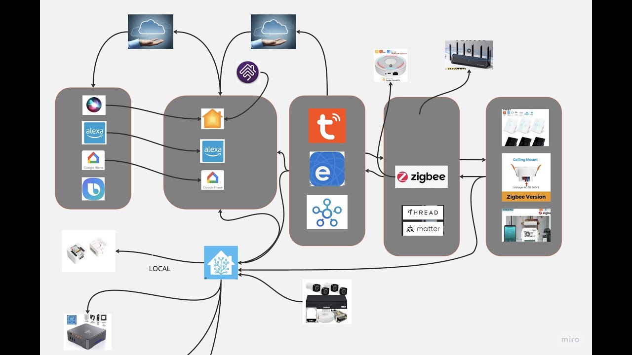

Não sei do seu nivel de conhecimento, mas fiz um video recentemente para explicar sobre plataformas de integração.
1 curtida
Irmão, muito legal o vídeo. Parabéns! Já seguindo lá no YT
1 curtida
