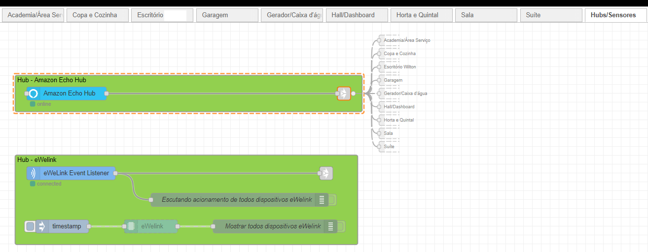

Coloco abaixo um recorte de ligações feita no Node-Red, mantendo somente o que é necessário, para exemplificação do que pode ser melhorado:

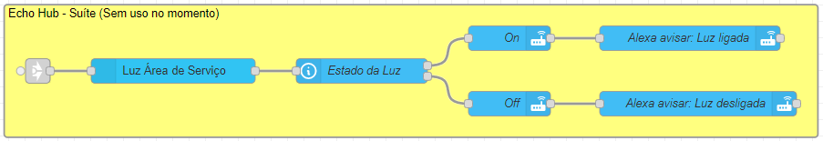

Este pode ser um modelo funcional, mas, se existem várias guias/abas/tab bars, em muitos casos com cada cômodo ou entidades iguais, os fluxos ficam melhor utilizando os nodes Link in e Link out, como neste exemplo:
O Hub único, Amazon Echo Hub, assim como outros Hubs únicos, ficam em uma guia específica e se interligam com os outros fluxos através dos nodes Link in e Link out.
Como muitos utilizam o Amazon Echo Hub, vamos criar um exemplo utilizando ele, mas lembrando que a lógica é a mesma para ligações similares.
01 amazon-echo-hub node
01 link out node

No Link out dê um nome significativo para ele, para que possa ser facilmente localizado em futuras ligações:
Alguns ambientes e dispositivos já estão sendo mostrados no exemplo devido a links já existentes, porém inicialmente não será mostrado nada.
Desloque até a guia de um outro ambiente e coloque os seguintes nós:
01 Link in node
01 Amazon-echo-device node
01 Current State node
04 Call Services nodes
Configure o Link in como abaixo:
Observe que já será indicado o Hub ligado ao Link out e o fluxo a que pertence, bastando marcar a conexão desejada, neste caso o Echo Hub. Também dê um nome significativo a ele, em Name
Para o nó Amazon-echo-device a configuração será apenas a definição de um nome desejado.
Os demais nós não mostrarei as configurações, pois são triviais e estão documentados em vários outros tutoriais.

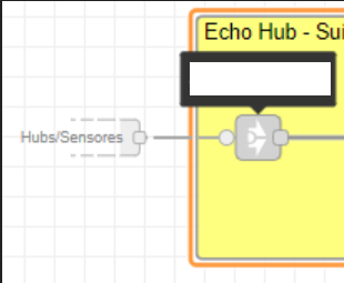

Ao pressionar uma única vez no nó Link in ele indicará a qual Hub está ligado.
Ao pressionar sobre esta indicação o fluxo será alternado automaticamente para o fluxo do Hub, indicando quais fluxos estão interligados, que também pressionados alternarão para o fluxo correspondente.
Daqui em diante todos os componentes únicos poderão ficar em uma única tab e serem interligados com outros componentes em outros fluxos, simplesmente utilizando estes dois nodes!
