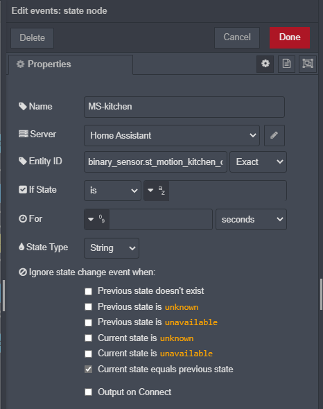

Esse é um sensor de movimento que basicamente vai enviar ON ou OFF para o payload (se não sabe o que é um payload, leia aqui Payload? Oq é isso, pra que serve e como usar no Node-red! Tutorial básico!

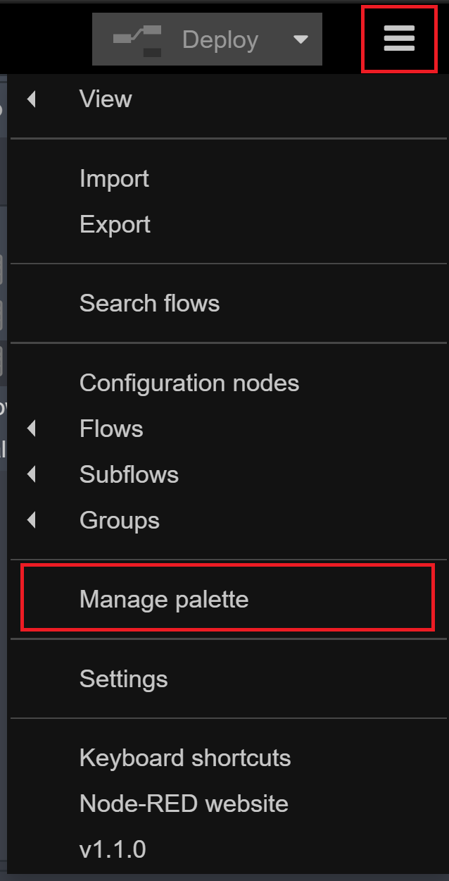

Para instala-lo vá até o menu no canto superior direito e clique em Manage palette.
Clique em Install e na busca escreva “while”, vai aparecer o pack com os nodes, incluindo o while loop! E clique em install.

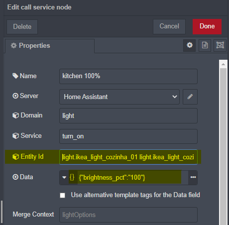

Se o payload recebido for “on”, quer dizer que existe movimento no sensor, e o fluxo seguirá para o node que vai ligar as luzes da cozinha

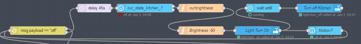

A cada loop, as seguinte ações são executadas.
Node “delay”, segura o fluxo pelo tempo determinado, no caso 45s

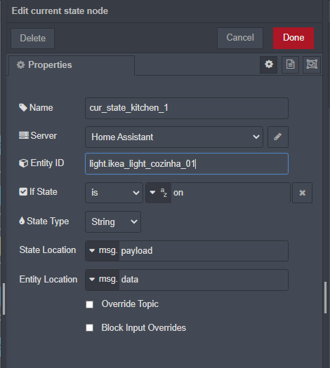

Node "current state ", informa o estado atual de uma entidade, e retorna "true"ou “false” baseado no teste
Aqui estou testando se a luz 01 esta ligada, para começar a dimerizar aos poucos

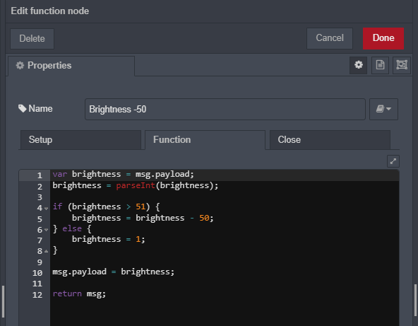

Node “function” novamente, onde a partir da informacao de brilho atual, reduzo o valor de 50 (o brilho pode ir de 0 a 255).
var brightness = msg.payload; //setup brightness and set to msg.payload
brightness = parseInt(brightness);if (brightness > 51) {
brightness = brightness - 50;
} else {
brightness = 1;
}msg.payload = brightness;
return msg;
Créditos dessas funções para o video do canal home sight ( (43) Node Red + Home Assistant -Master Class 5. How to control light dimming with Zigbee light and remote - YouTube

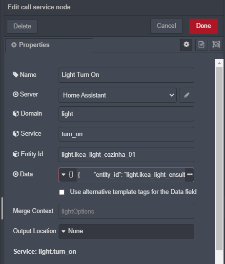

Node “Call-Service” basicamente vou pegar o novo valor que a luz será dimerizada e aplicar (reduzir) ao valor atual.
Em Data, insira o valor abaixo
{ “entity_id”: “light.ikea_light_cozinha_01”, “brightness”: {{payload}} }
O node Call-Service que aplicou o valor do brilho à lâmpada, é ligado a 2 outros nodes:
Node “wait until” e o node “current state”

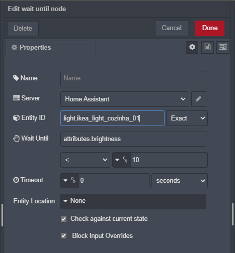

Node “wait until”, onde verifico que o brilho da lâmpada ja foi reduzido ao máximo possivel, para então desligar a lampada.
Nesse caso, estou dizendo para o node esperar até que o atributo brilho seja inferior a 10 (aproximadamente 1%)

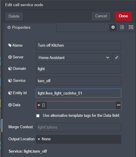

e quando essa condição for atendida, o node “call service” atua para desligar a lampada.

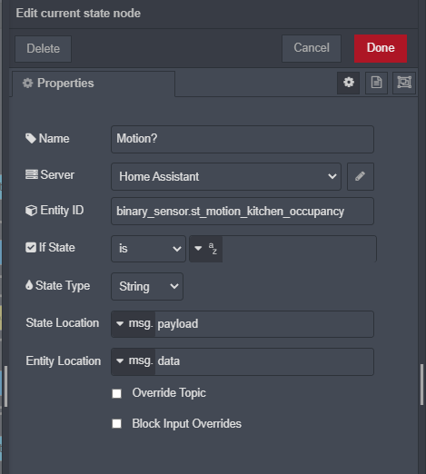

a outra saída do node que ajustou o brilho da lampada eh verificar novamente o status do sensor de movimento da cozinha, através do node
e enviar o fluxo de volta para o node “while-loop”
que dependendo do payload recebido, (on ou off) fará um novo loop, ou ligará as luzes em 100% de brilho, saindo do loop.
Detalhe do node que faz a última verificação do sensor de movimento , antes de enviar o fluxo novamente para o início.
