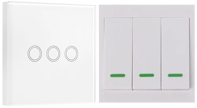

Este node pode ter várias aplicações, porém, neste tópico mostrarei os principais recursos, base para criação de outras automações, com um exemplo no final, para ligar e desligar uma luz utilizando um interruptor RF 433MHz (fotos abaixo), que em sites de compras no Brasil custam aproximadamente R$60,00, e importados, muito mais baratos, compensando a utilização de dispositos RF.

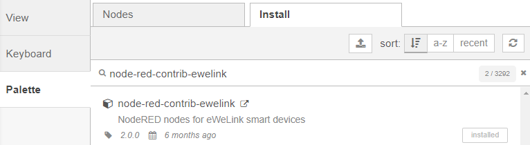

Primeiramente instale o node-red-contrib-ewelink no Node-red, clicando no item de menu, e em “Manage palette”:
Em “Install” pesquise pelo “node-red-contrib-ewelink” e clique em “install” para instalar.

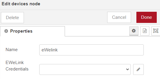

Em devices clique no botão de edição em “EWelink Credentials”.

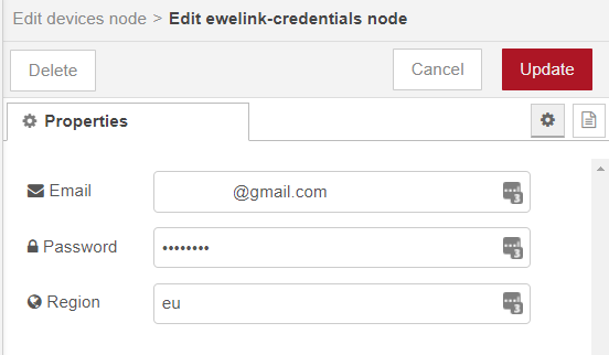

Preencha com o e-mail e senha cadastrados no App ewelink (conta secundária).
Em “Region” preencha com “eu”, sendo a opção para Europa, ou com as duas letras (minúsculas) referente ao local onde foi realizado o seu cadastro na ewelink, por exemplo “us” para Estados Unidos, etc.
As suas credenciais serão informadas em “EWelink Credentials”.

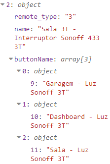

Nos objetos 0 e 1 tenho controle Sonoff 433 de 8 botões.
Neste exemplo vou utilizar as informações do object 2, onde está configurado o meu interruptor de 3 teclas.
Expandindo “buttomName” são visualizados todos os botões do dispositivo. No exemplo cada tecla do interruptor.
Nesta aplicação de exemplo cada botão do interruptor RF foi configurado para operar em modo three-way (paralelo) com um interruptor Sonoff Touch T0US3C de três botões que tenho do outro lado da sala, sem ligação por fios.

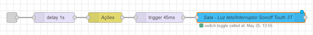

Criação do fluxo:
01 event listener
01 delay
01 switch
01 trigger
01 call service

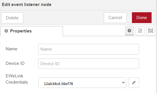

Configurar o “event listener” conforme a imagem.
Em “Devi ID” se não for preenchido, o node ficará escutando todos os dispositivos, porém, se quiser poderá configurar um dispositivo específico.

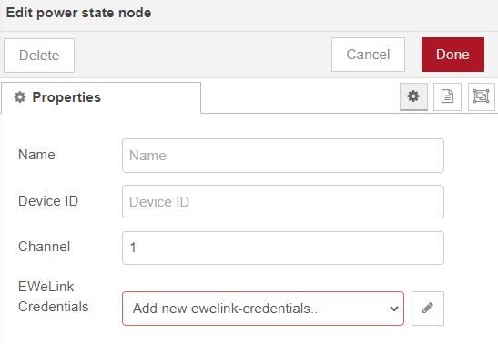

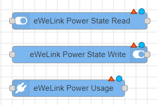

Mas, se quiser definir um dispositivo específico, é melhor utilizar os nodes de entrada e saída “Power State Read” e “Power State Write” ou “Power Usage” e definir em “Device ID” a ID específica deste dispositivo.
Utilizei um “delay” após o “event listener”, porém, pode ser testado sem a utilização do mesmo, ou configurando o tempo de acordo com o requerido na automação.
Obs.: Na prática utilizei um delay de 10ms e um trigger de 10ms, ficando muito rápido o acionamento.

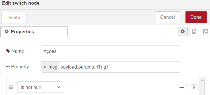

Configurar o “switch” conforme a imagem.
Utilizei o parâmetro rfTrig11, pois este é o botão do interruptor RF que aciona a lâmpada do exemplo, assim, basta utilizar o rfTrig de acordo com o botão que está configurando.
Este parâmetro altera a cada pressionamento do botão, indicando a data e horário do acionamento, portanto, será utilizado para ligar ou desligar a lâmpada.

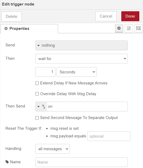

Configurar o “trigger” conforme a imagem.
Em “The Send” pode ser configurado como “on” ou “off”, pois, a cada pressionamento será alterado no próximo nó.
Configurar o tempo do “trigger” de acordo com o requerido na automação.

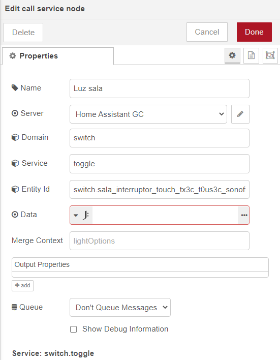

Em “call service” configurar conforme a imagem:
Pronto! Basta pressionar o botão configurado que a luz estará ligando e desligando!!!
