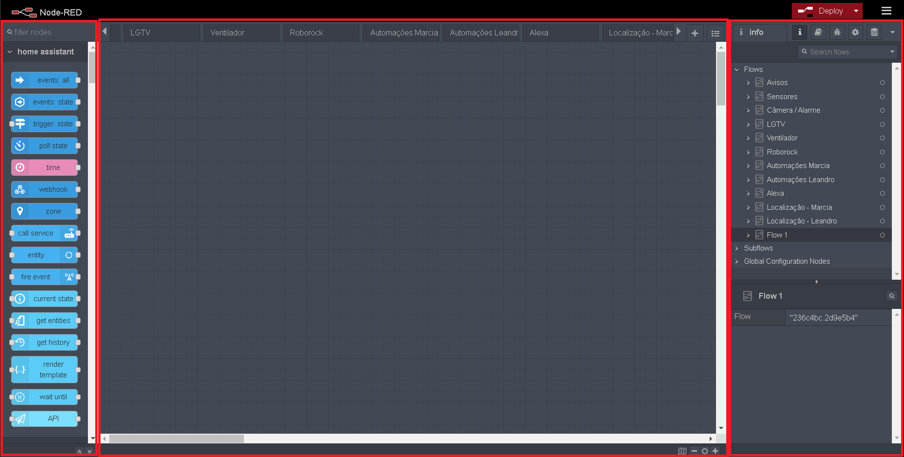

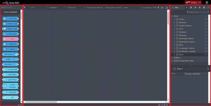

Após a instalação, ao acessar a ferramenta você terá os seguintes componentes na tela.

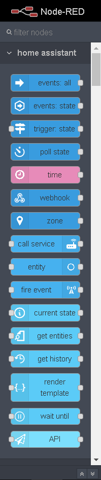

- Lado esquerdo: Paleta com todos os Nodes (Nós) instalados.
- Centro: Ambiente de desenvolvimento. Onde ficam os Flows criados com suas automações baseado em nós.

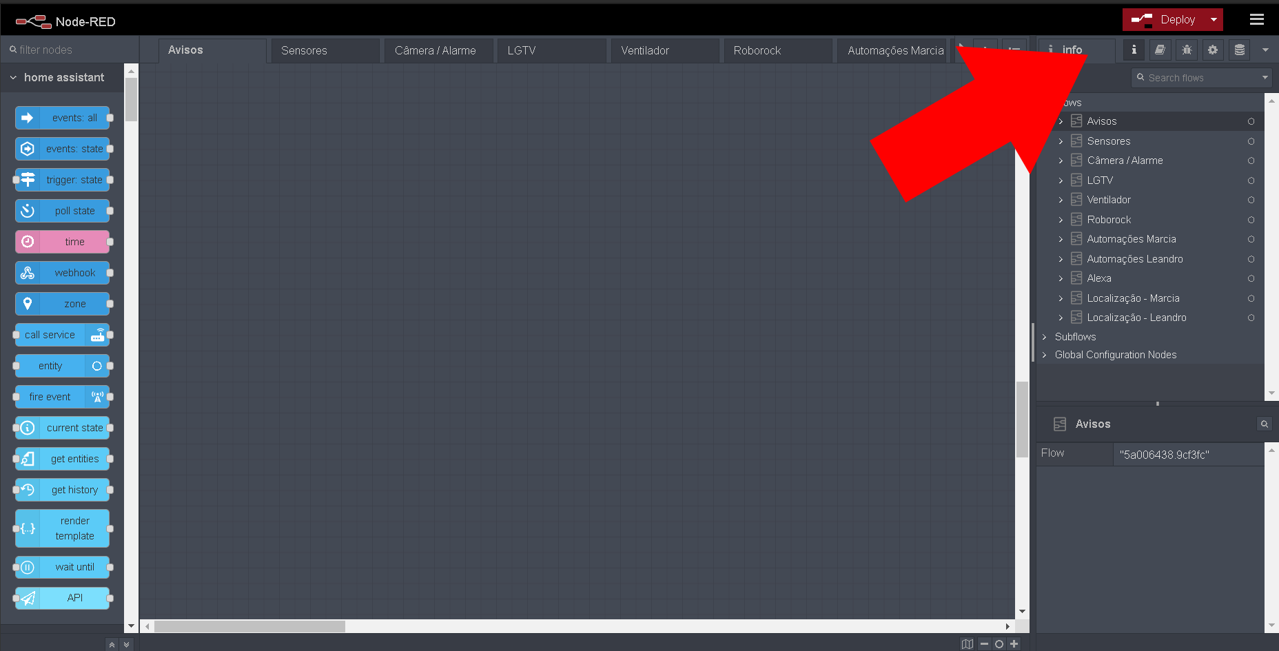

- Lado direito: Você tem um conjunto de informações, área de ajuda, área de debug, configurações de layout.
Nodes
Os nodes existem de vários tipos (inputs, outputs, functions, stores, social, entre outros…). Um tipo é o “home assistant” que já vem instalado esses “nós” com a instalação do Add-on no Hassio. Existem apenas esses nós instalados? Não, você pode instalar vários nós que a comunidade cria, como uma forma de “plugins”. Existem diversos nós criados (mais de 3.000) para realizar integrações como por exemplo com facebook, slack, chatbots, dashboard, etc.) Mas vamos deixar esse assunto para um outro tutorial.
Caso você queira saber mais sobre a paleta de Nodes que existem você pode acessar o endereço https://flows.nodered.org/?num_pages=1.

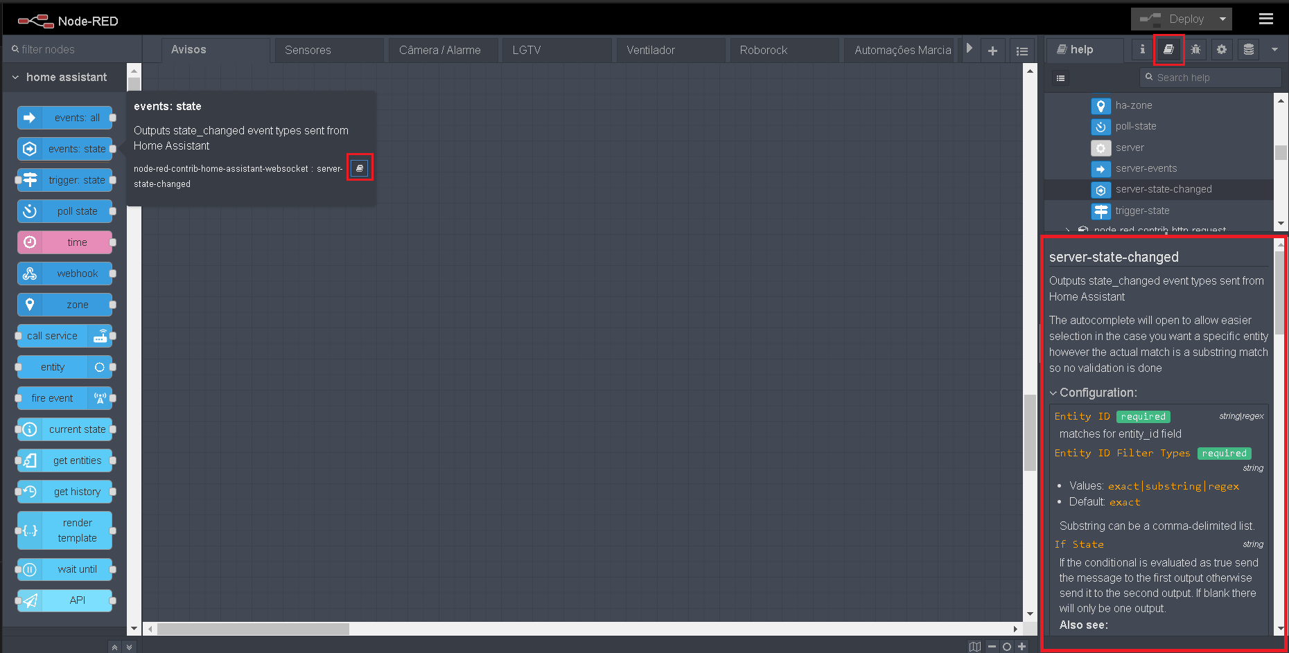

Cada tipo de node tem suas funcionalidades exclusivas como verificar status, iniciar através de um evento, capturar informações, criar condições, etc. E para cada Node tem uma descrição com as informações de como funcionam. Para visualizar a descrição basta clicar no node no lado esquerdo ou até mesmo se estiver dentro do flow e visualizar a informação no lado esquerdo.
Para conhecer cada node deixe o mouse por uns instantes em cima do node, irá abrir uma tela de pop up com a descrição do node e para entender melhor é só clicar no ícone de Ajuda que no lado direito a área de Ajuda será aberta com todas as informações sobre aquele node e como configura-lo.

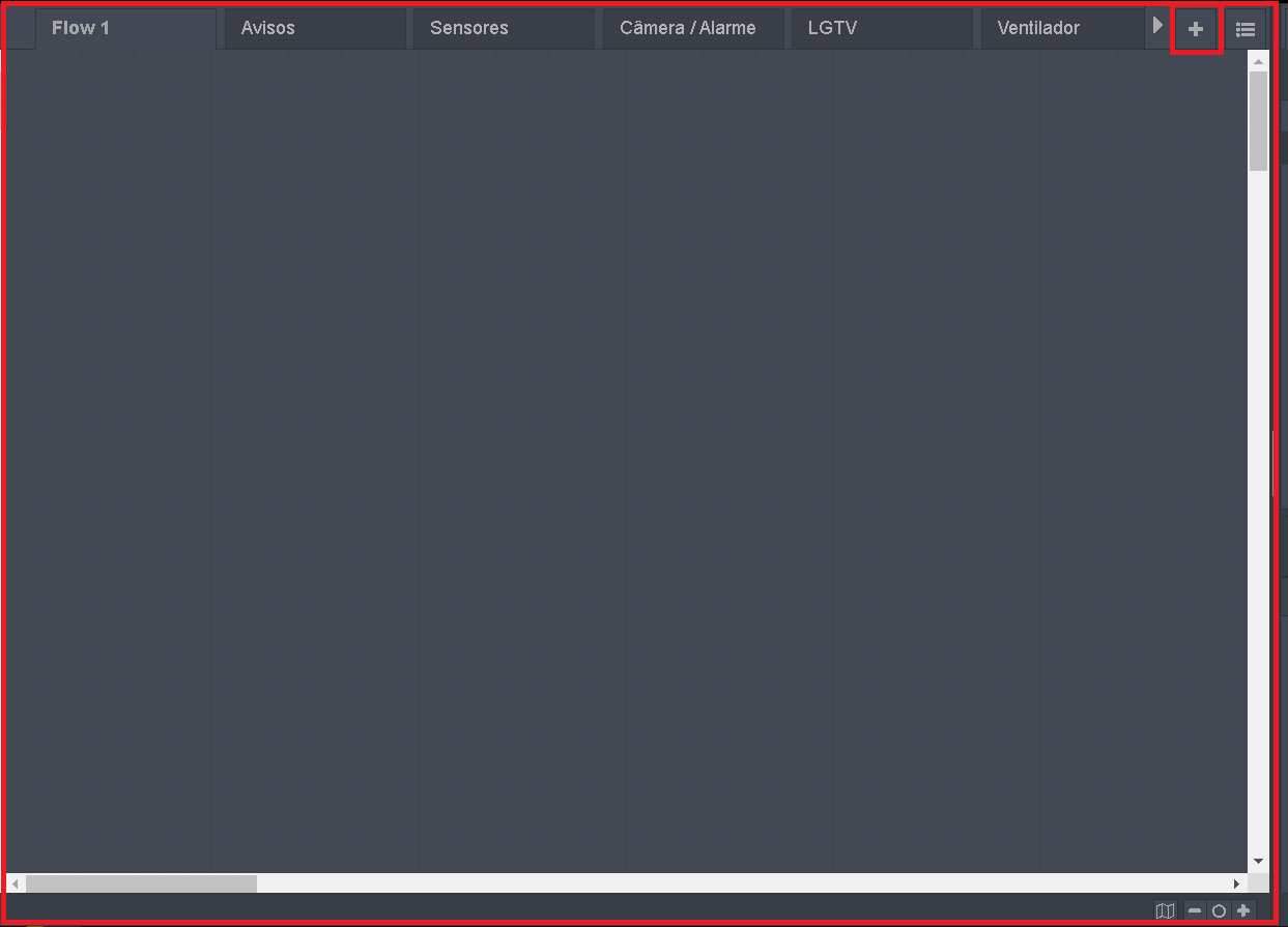

Flows
É o seu ambiente de desenvolvimento, onde você cria suas automações. Você pode criar vários flows, desabilitar, renomear, criar descrições, apagar, e inclusive criar subflows, etc.

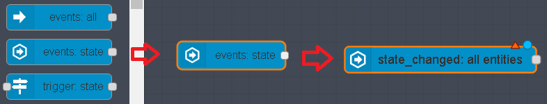

Para iniciar a criar suas automações, basta arrastar seus nodes da paleta de nodes e iniciar o seu desenvolvimento.

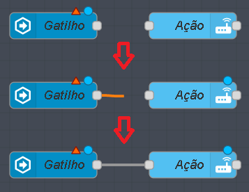

Os nodes são interligados para que possa realizar a comunicação com o outro e você tratar/gerenciar essa informação como achar melhor. Clique no quadradinho, segure e solte no quadradinho do outro node para os conectar.
