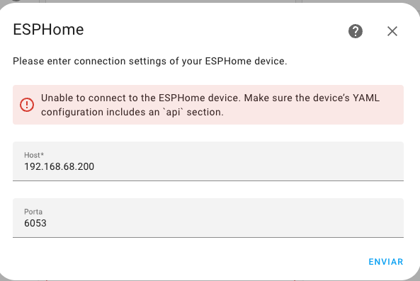

Olá pessoal, gostaria de uma ajuda. Já tentei com duas placas ESP32 diferentes e não consigo resolver.
Faço todo processo de flash do EsP32 com o Esphome builder. Consigo ver os logos de leitura e vejo que acessa a rede WIFi.
Porém quando vou adicionar no EsPhome, as duas placas não são reconhecidas por problema de APi. Já tentei várias alternativas mas não consigo resolver.
Em resumo:
ESP online|: Sim|
API ativa: Sim (porta 6053)
Sensor funcionando: Sim
|Integração com HA: Conecta, mas cai
OTA Inicia, mas falha
Obrigado desde já pelo auxílio

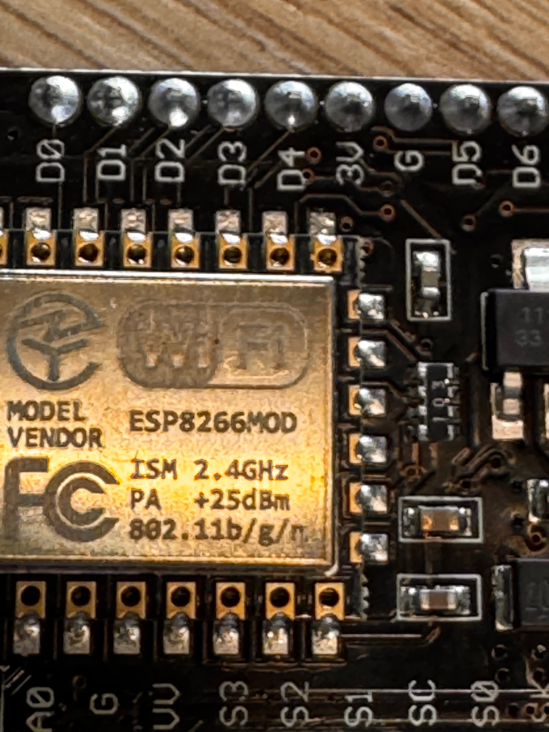

O ESP 8266 é o da imagem

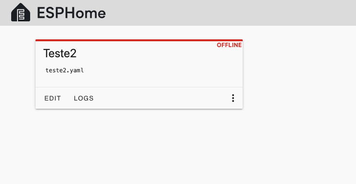

Anexo o Log usando o ESPhome WEB conectado
Log do ESPHOME builder tentando via WIFI
INFO ESPHome 2025.4.1
INFO Reading configuration /config/esphome/teste2.yaml…
INFO Starting log output from teste2.local using esphome API
WARNING Can’t connect to ESPHome API for teste2.local: Timeout while resolving IP address for [‘teste2.local’] (ResolveTimeoutAPIError)
INFO Trying to connect to teste2.local in the background

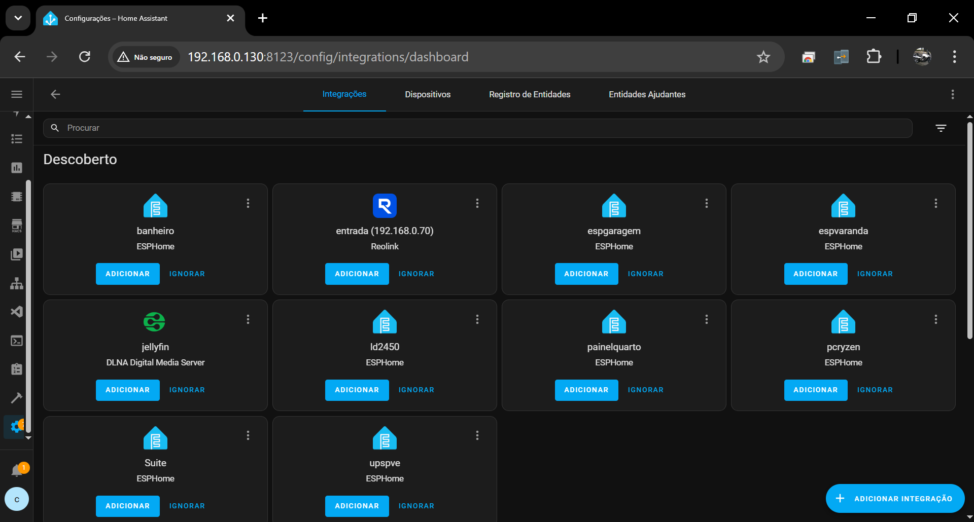

E o fato de o addon não reconhecer a placa como online normalmente é problema no mnds.
Isso provavelmente é problema de configuração dos seus roteadores Wi-Fi. Possivlemnfe double nat e o mDNS não passa de uma rede pra outra. Se fosse só mDNS poderia ser outras causas mas o fato de você não conseguir nem digitando o IP mostra que problema vai além de mDNS, aí o mais provável seria double nat.
