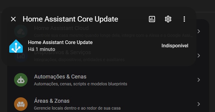

Ola pessoal preciso de ajuda com atualização do HA 2023.10.1 não atualiza de jeito nenhum ele demora bastante pra fazer mas aparece como indisponivel, ja tentei reiniciar a maquina e instalar um monte de vezes e nada tentei fazer via ssh com comando de update ele da mensagem de sucesso mas não muda a versão estou na versão 2023.10.5 atualmente

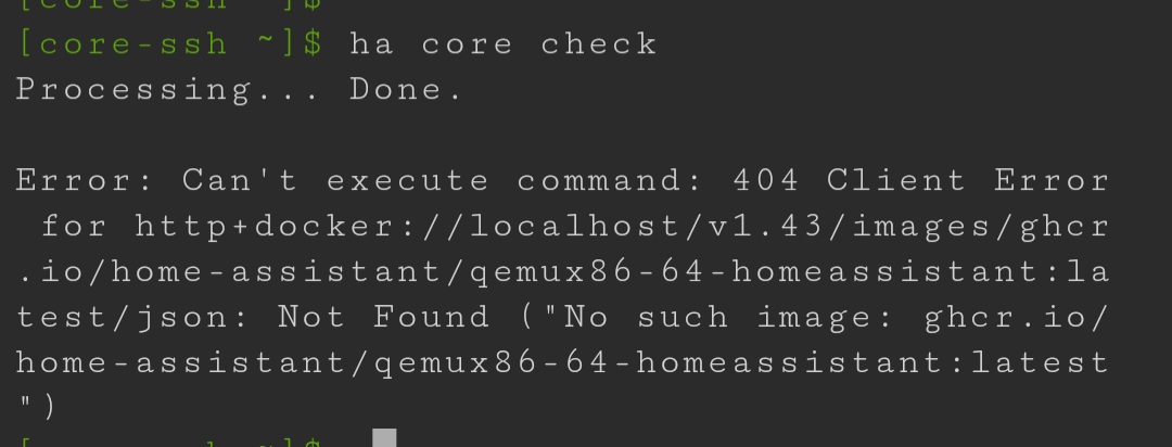

Desculpe a demora para responder mas o erro e esse da imagem, mas acabei resolvendo, vou deixar registrado oque eu fiz caso alguem tambem passe pelo mesmo problema:
