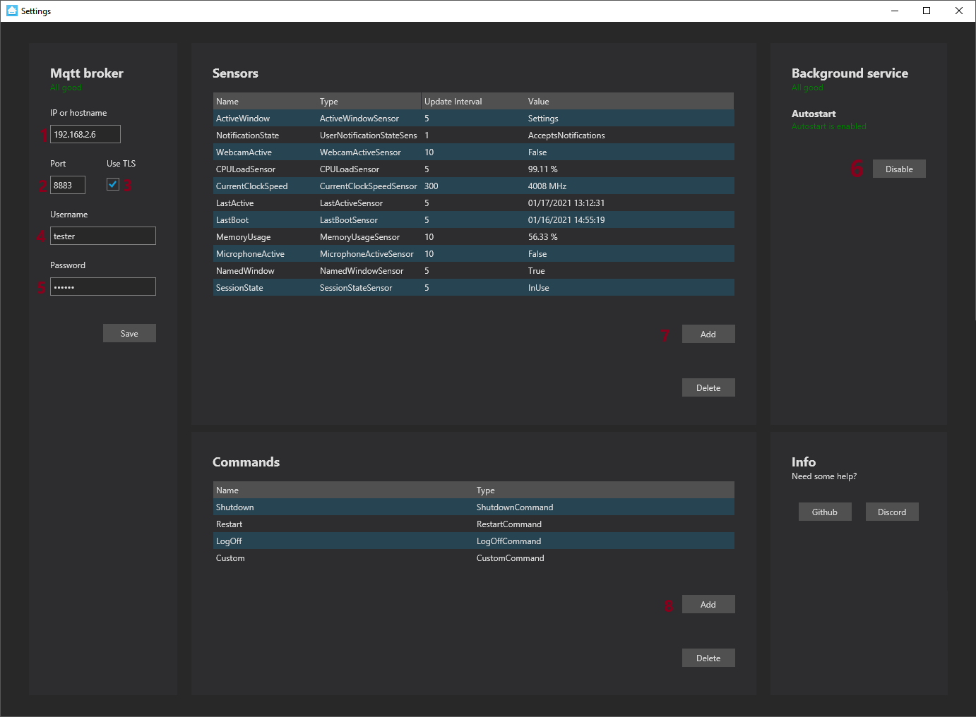

Após a instalação a configuração é muito fácil.
1 - Coloque o IP do seu mqtt
2 - A porta do mqtt
3 - Marque essa opção somente se utilizar
4 - Usuário do mqtt
5 - Senha do mqtt
6 - Nesse botão vai estar escrito enable, clique nele para o programa iniciar com o windows
Agora o programa já esta configurado e comunicando com o Home Assistant, nas opções 7 e 8 você pode adicionar os sensores e comandos de sua preferencia.

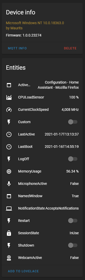

Apos adicionar seus comandos e sensores, eles vão aparecer na sua integração do mqtt como um dispositivo com o nome do seu computador, dentro dele vão estar todos seus sensores e os seus comandos vão aparecer como um switch.

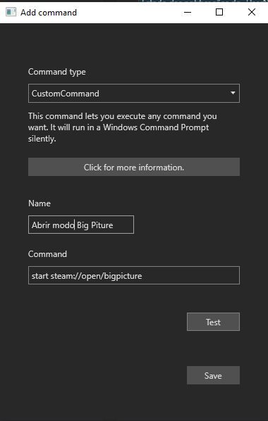

Em comandos vem a parte mais interessante do programa, os Custom Commands, com ele pode ser adicionado qualquer comando que funcione através do prompt de comando, você pode abrir URLs no seu navegador, algum jogo, programas, etc.
Um exemplo: Esse meu comando abre a Steam e coloca ela no modo Big Picture
Minha tv está integrada e uma entrada hdmi está conectada no pc, então consegui fazer uma automação onde quando seleciono o hdmi 3 ele abre a steam e coloca para entender a tela mostrando a imagem do pc.
