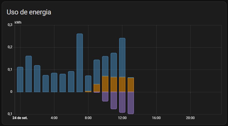

Olá pessoal, esse é o meu primeiro tópico aqui, estou precisando de ajuda de pessoas mais experientes porque no meu caso nem o ChatGPT me ajuda. :smiley:

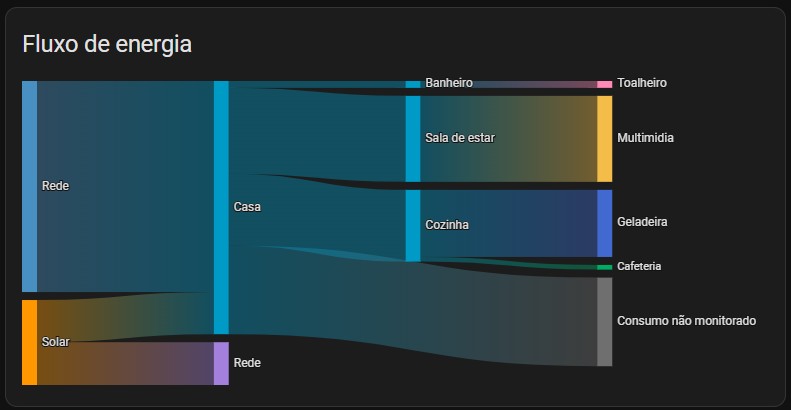

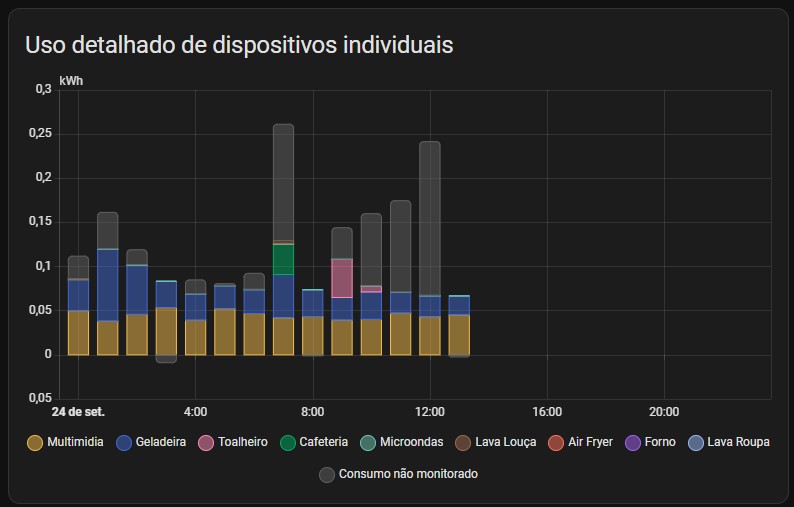

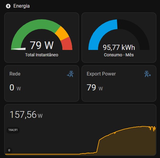

Eu tenho um medidor Tuya Zigbee Bidirecional com um Clamp ligado no meu quadro, na fase (mono) da entrada da rua. O problema começou quando instalei um painel solar de 200W que utiliza um Microinversor ECOFLOW de 800W para injetar diretamente na tomada, utilizando um Power Plug da Sonoff.
O meu problema aqui é que o consumo não monitorado aumenta quando a produção solar aumenta, e eu não consigo resolver essa situação, alguém tem alguma ideai para resolver esse problema?
Muito obrigado pela ajuda!

Não sei se entendi bem. Vc tem um smart meter no quadro e mede a energia gerada pelo ecoflow com smart plug da sonoff?
  • primeiro, for isso, esses smart plug geralmente não são bi direcionais. então tudo q passar por ele, ele vai contar como consumo mesmo. teria q usar uma entidade ajudante para inverter o sinal desse consumo
-segundo. aparentemente vc não tem um sistema de energia solar homologado na consesionária. se vc tiver um relogio digital, isso por ser um problema. pq eles tem um sistema anti-furto q considera tudo consumo. aqueles relogios analogicos com disco, rodavam ao contrário quando vc injetava energia na rede. É por esse motivo q quando instala energia solar, eles trocam o relogio por um bidirecional.
