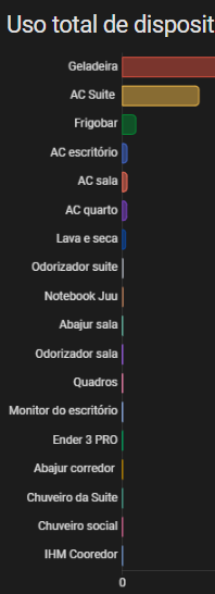

Bom dia , tenho lg o mesmo estar integrado no HA , porem nao consigo colocar no dashboard para monitorar o consumo de energia , nao aparece nenhum sensor para isso , co segui colocar na visão geral e até criei uma entidade auxiliar para p mesmo , mas lá na dashboard de energia nao apare ce nada .
Este sensor não é exposto na integração.
Crie um sensor no configuration.yaml assim:
sensor:
  - platform: integration
    source: sensor.SEU_AR_energy_current
    unit_prefix: k
    round: 2

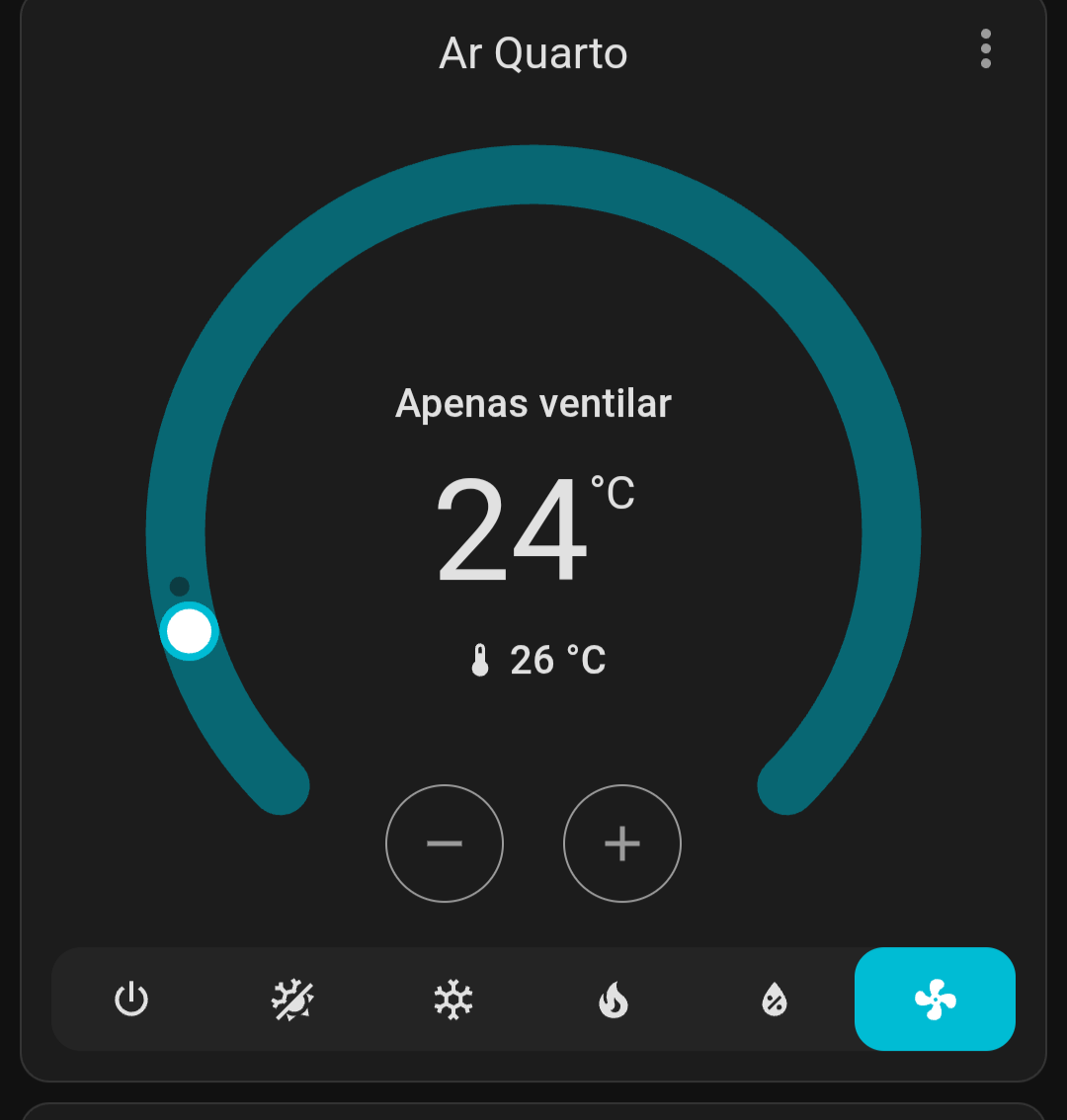

Abusando da boa vontade do fórum. Alguém sabe alterar a escala do termostato criado pelo ar condicionado?
O meu está indo até 90graus

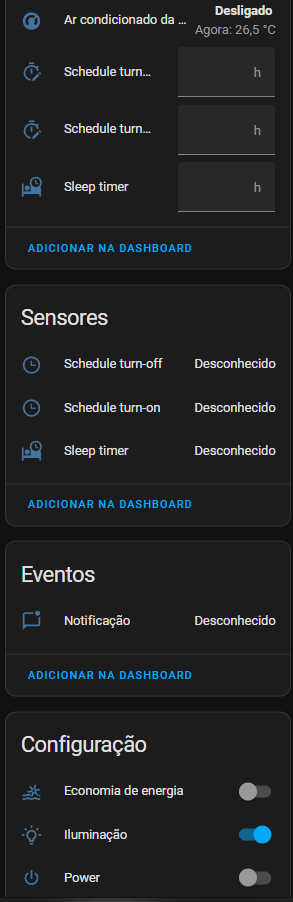

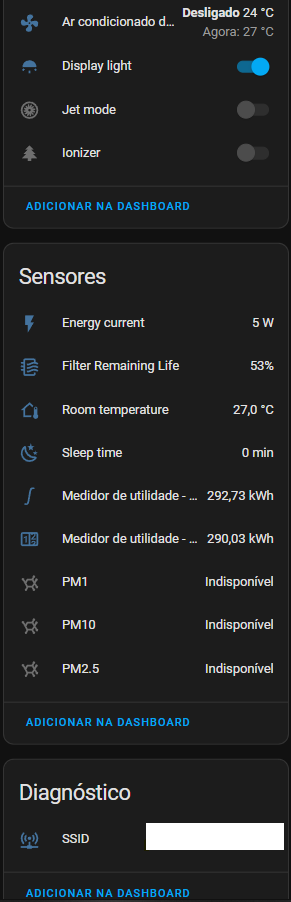

Olá @Professador, tudo bem? Rapaz, pelo que entendi existem duas integrações.
A oficial, sem instalar nada, que pede pra você gerar uma chave pra acesso à API. Nessa integração você não tem sensores como: Energy current, Room temperature, nem controle Display light. Eu também encontrei outra integração no HACS, que tem algumas das opções em sua tela. Mas em nenhuma delas tem o Filter Remaining Life. Como você fez pra adicionar o Filter Remaining?
Abraços.
Isso a LG lançou a integração oficial no ano passado, mas antes disso já existia a do HACS.
A de cima é a ofical e a de baixo é a do HACS.
Sensores da oficial
Sensores da do HACS
Medidor de utilidade eu criei para monitorar o consumo.
