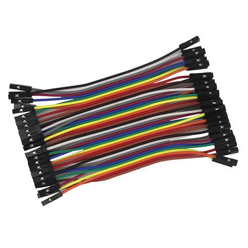

  • Jumpers (femea/femea10CM ou maior caso seja sua necessidade)

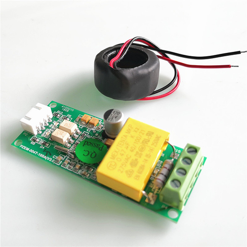

O módulo PZEM004T (100A) - V3
Com esse módulo é possível realizar todas medições citadas abaixo. Além disso, estão disponíveis algumas funções para estabelecermos alarmes de consumo e totalizadores.
Com o PZEM é possível medir até 100 Amperes, ou seja se você deseja medir o consumo total da sua residência, pode por exemplo colocar a bobina do PZEM no fio da fase do disjuntor geral. Se sua rede de energia elétrica for Bifásica você precisará de 2 PZEM’s e se for Trifásica você precisará de 3 PZEM’s.
Vejamos algumas medidas realizadas e suas especificações:
  • Potência: 0 ~ 22 kW
  • Energia: 0 ~ 9999 kWh
  • Tensão: 80 ~ 260 VAC
  • Corrente: 0 ~ 100 A

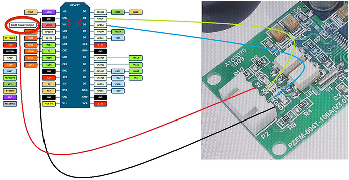

A ligação
Resumindo a ligação ficará assim:
  • TX (pzem) no D2 (GPIO4)
  • RX (pzem) no D1 (GPIO5)
  • 5v (pzem) no VU (Pode ser utilizado o VIN também)
  • GND (pzem) no GND ou G (pode ser qualquer um)

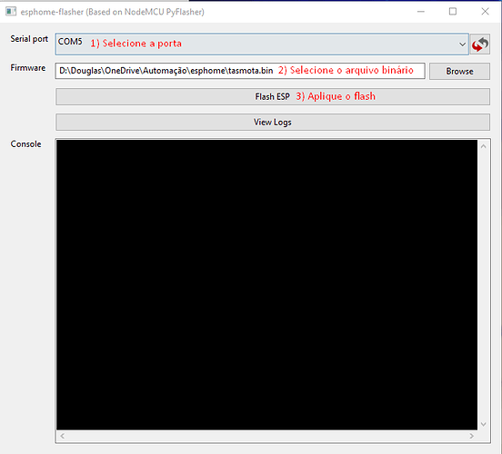

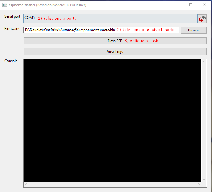

Após conectar você deve usar o ESPHome-Flasher ou alguma outra ferramenta para aplicar o flash Tasmota em seu ESP.
Baixe o arquivo binário do Tasmota mais recente.
Eu utilizei o tasmota.bin v7.1.2 neste exemplo.

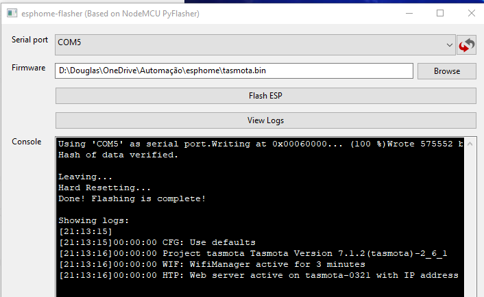

Agora basta aplicar o flash no seu ESP. Execute o ESPHome-Flasher, selecione a porta em que seu ESP está conectado (se não tem certeza, teste tirando e colocando novamente para verificar qual porta estará disponível) e em seguida pressione o botão Flash ESP.

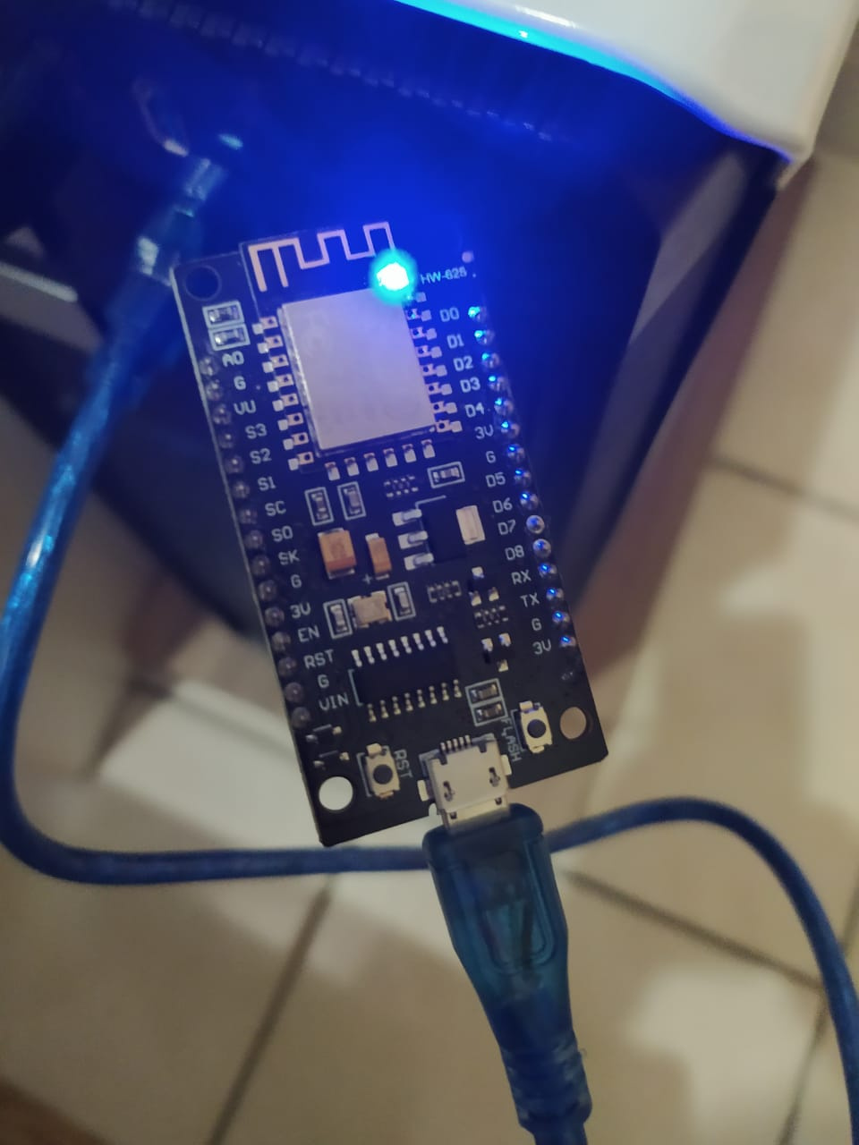

O resultado deve ser algo semelhante a imagem abaixo, do contrário algo não funcionou como deveria.

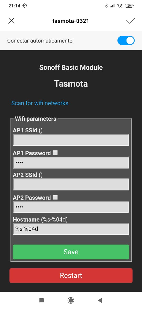

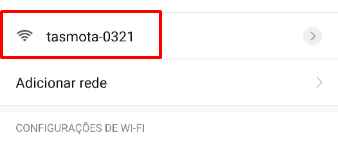

Além disso, deve aparecer uma nova rede wifi (SSID) chamado tasmota-xxxx.

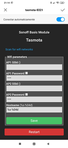

Conecte nesta rede, e logo em seguida você será redirecionado para a página de configuração do tasmota para conectar seu dispositivo na sua rede.
Preencha os dados do SSID (sua wifi) e Password (sua senha da sua rede wifi). Após isso clique em save, e em seguida irá reiniciar. Após reiniciar seu ESP, ele já estará conectado em sua rede, e com isso irá herdar um IP. Você pode verificar o novo IP e se necessário (recomendo) aplicar a reserva de IP via DHCP para seu dispositivo ter sempre o mesmo IP.

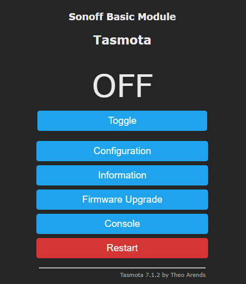

Com isso você conseguirá acessar via IP o seu ESP com tasmota através do seu navegador (Chrome, Firefox etc) e configurar as informações em seu dispositivo para conectar via MQTT por exemplo.
Se você não sabe configurar o tasmota, sugiro visualizar o seguinte artigo:
Coso contrário, você verá algo como na imagem abaixo:

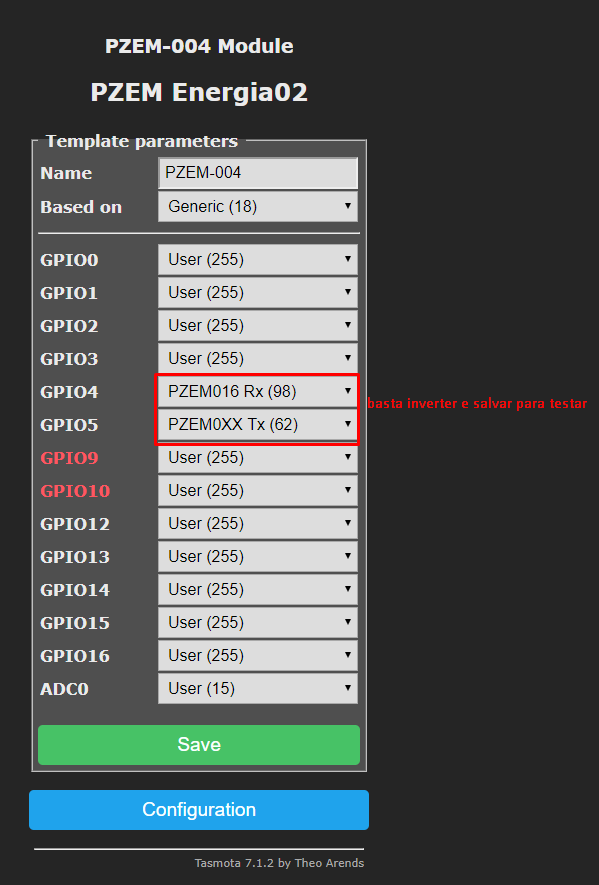

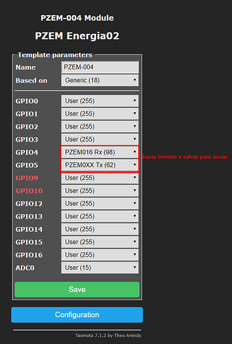

Mais abaixo você pode aplicar o template que disponibilizo, que já ficará pronto com as configurações necessárias para poder medir a energia junto com o pzem.

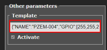

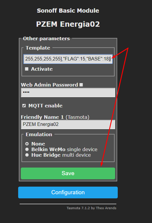

  1. Acesse o menu Configure Other
  2. E cole o template (código abaixo) no campo template
  3. Template (código) para você copiar e aplicar:
{“NAME”:“PZEM-004”,“GPIO”:[255,255,255,255,98,62,255,255,255,255,255,255,255],“FLAG”:15,“BASE”:18}
Exemplo:

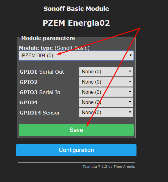

Após aplicar, você acabou de criar um novo template/módulo. Basta acessar o menu Configure Module e selecionar o novo módulo criado (Neste caso coloquei o nome de PZEM-004)

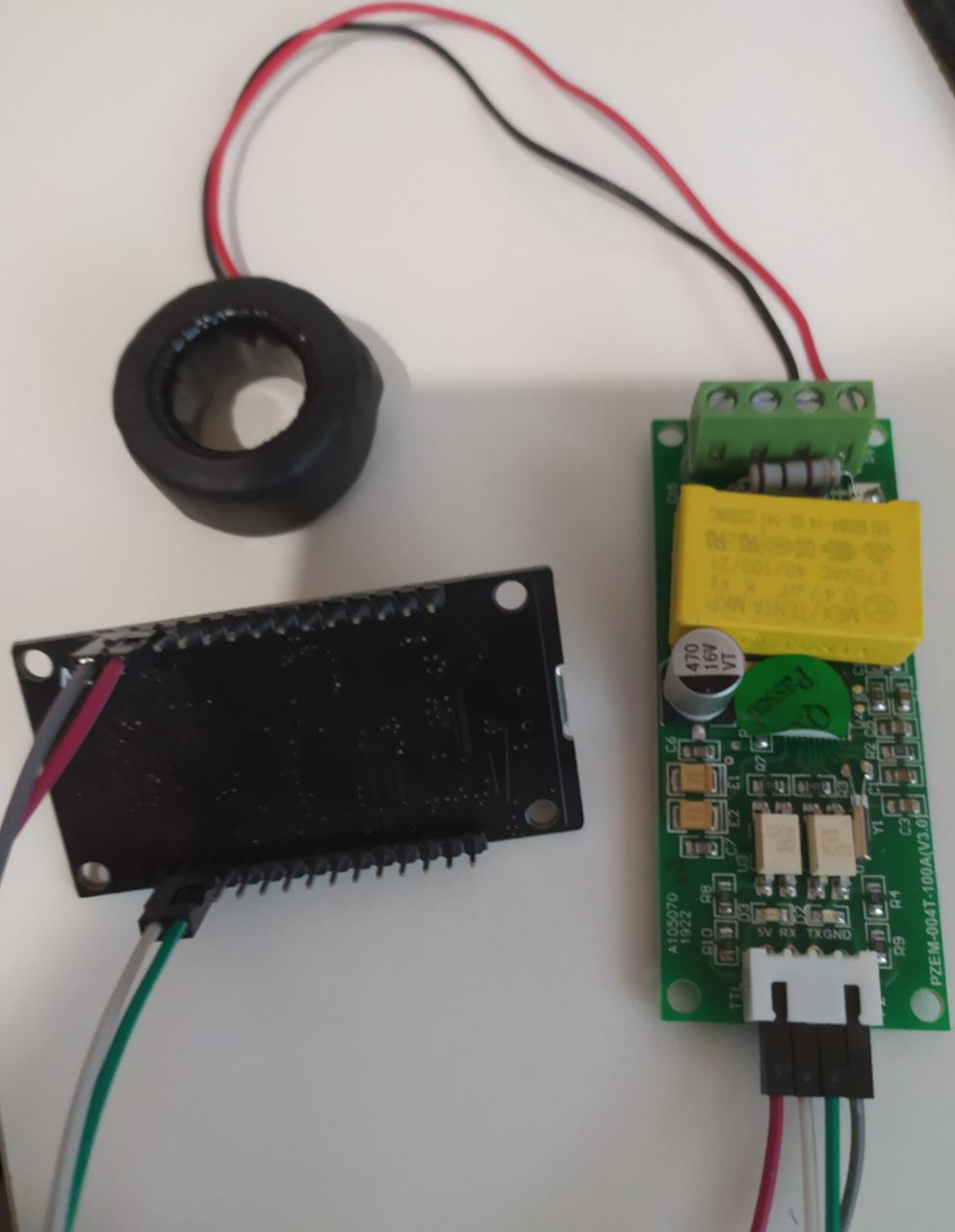

Conectando o PZEM com ESP
Jumpers
No MercadoLivre você encontra entre R$ 10,00 e R$ 30,00 dependendo da quantidade e tamanho.

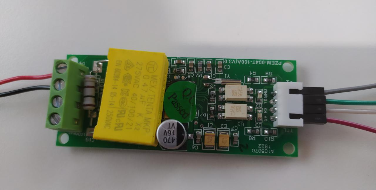

PZEM
No PZEM você deve conectar a bobina caso ainda não esteja conectada, e consequentemente os jumpers.
ESP
Agora desconecte seu ESP do seu PC e conecte os jumpers no seu ESP, criando a ligação do PZEM + ESP.

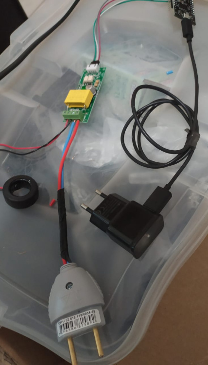

Exemplo de como ficou a minha conexão
Agora é preciso alimentar o PZEM e o ESP para que ambos tenham energia.
Eu apenas peguei uma tomada, dois pedaçoes de fio e liguei no PZEM, e para o ESP peguei um cabo microUSB com uma tomada.
Resultado final

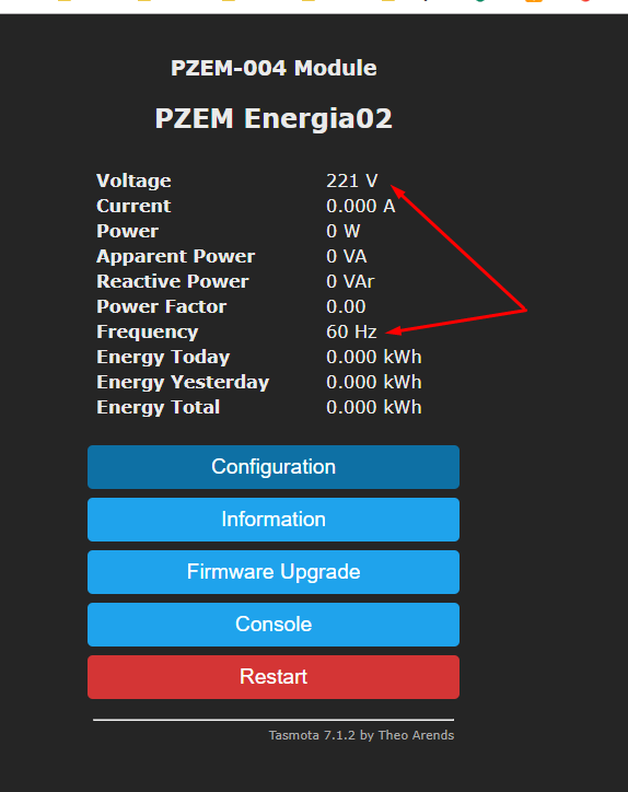

Após ligar na energia, deve ao menos mostrar a voltagem e a frequência.
Caso contrário, você pode ter invertido o RX com o TX. Você pode testar acessando o menu Configure Template e mudar o GPIO4 com o GPIO5.
Se ainda não funcionar, revise o tutorial e verifique se não esqueceu de nada. Verifique os jumpers não desconectaram, tente usar o VIm ao invés o UV para ligar no PZEM 5V.

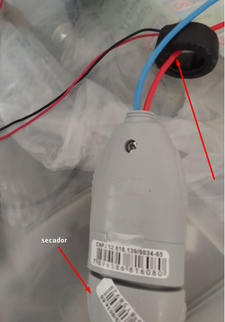

Para um teste final, você deve pode pegar uma espécie de extensão, passar o fase dentro da bobina, e ligar algo na extensão como um secador.

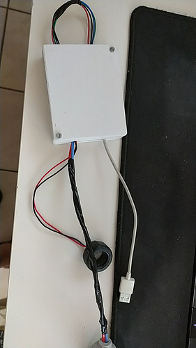

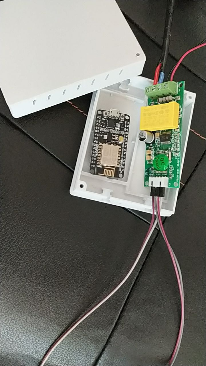

Após concluir o projeto, coloquei em uma caixinha de impressora 3D.
A caixinha eu comprei com o o Ramon do canal no Youtube Alguma Coisa na Tecnologia. Muito bom por sinal.

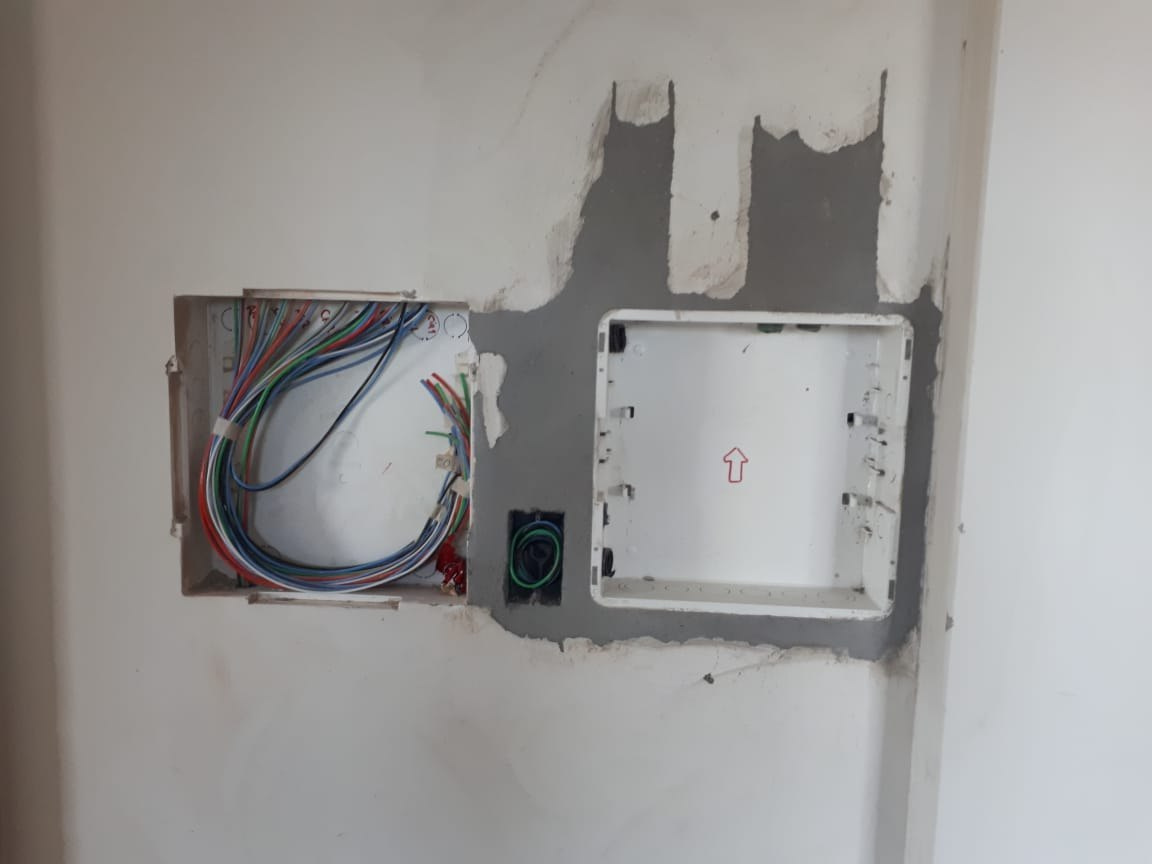

Fiz isso para colocar na caixa de disjuntor extra que solicitei para construtora realizar no meu apartamento.
