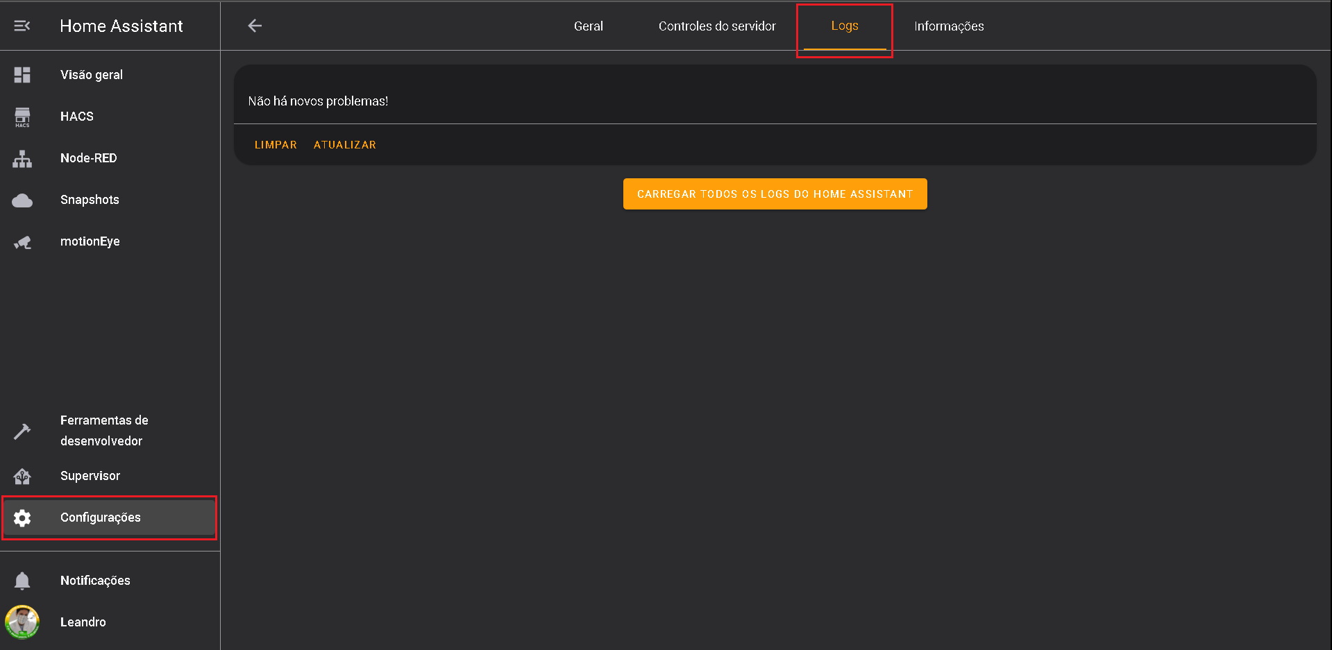

Após configurar o HA, você deve reiniciar. Após reiniciar você pode verificar o log, caso tenha ocorrido algum erro, irá aparecer neste log.
Se funcionar, o arquivo home-assistant_v2.db (que antes salvava o histórico) vai parar de ser alimentado, você também pode acessar e verificar o tamanho do arquivo e quando foi a última modificação.
