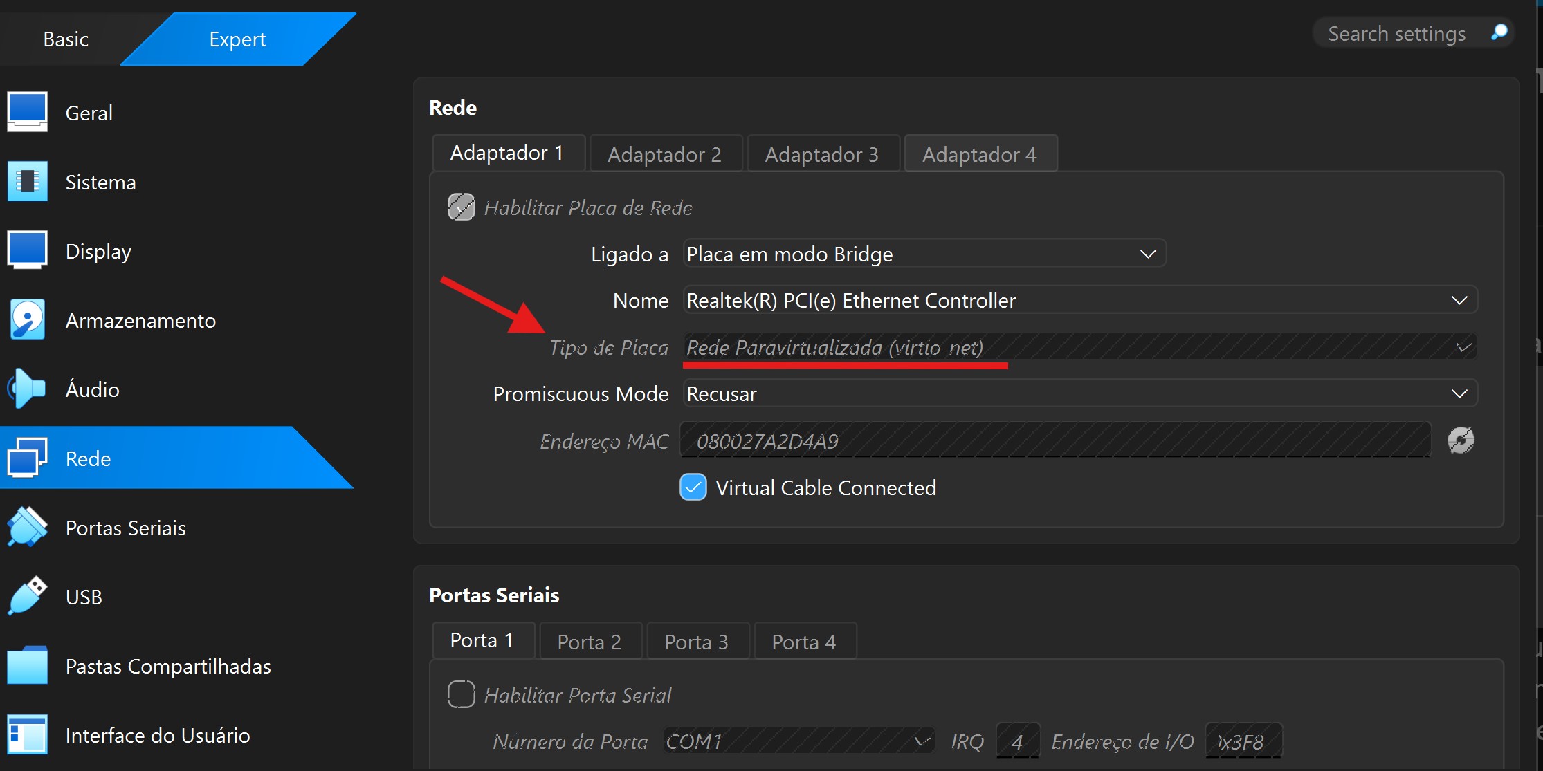

Olá, pessoal!
Meu nome é Vinícius e eu passei por esse mesmo problema no meu Home Assistant.
Depois de muito tempo tentando resolver, finalmente encontrei a solução — e é bem simples.
Basta ir nas configurações de rede da máquina virtual, procurar a opção tipo de placa, e alterar para “placa virtualizada (VirtIO)”.
Por que isso resolve?
Quando o VirtualBox é atualizado, ele costuma alterar automaticamente o tipo de placa para Intel, criando um novo driver virtual e uma nova configuração de rede.
No meu caso, o adaptador físico é Realtek, mas isso funciona independente de você estar usando Wi-Fi ou cabo Ethernet.
Depois que mudei o tipo de placa para virtualizada, o problema de desconexão constante simplesmente parou.
Antes disso, eu cheguei a pensar que o erro era causado pelo Cloudflare, pelo Hass Agent, ou até pelo WireGuard rodando em outro computador — mas não era nada disso.
O segredo é só mudar o tipo da placa de rede para virtualizada.
Desde então, o meu Home Assistant está funcionando perfeitamente.
