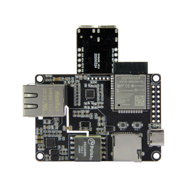

O código deste tutorial aplica-se a um dispositivo específico denominado LilyGo POE, que pode ser adquirido nesse link: poe aliexpress
OBS: Fique atento pois existem 2 opções de compra: Uma somente da placa e outra da placa + expansão programável (utilizaremos essa última para fazer o flash do ESP).

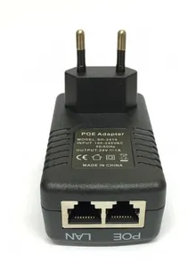

Então, será necessário que você possua um switch ou uma fonte 110/220V que entregue 50V no POE.
No meu caso, como não havia nenhum switch com essa característica, decidi por comprar uma fonte POE compatível de 48V nesse link: fonte poe

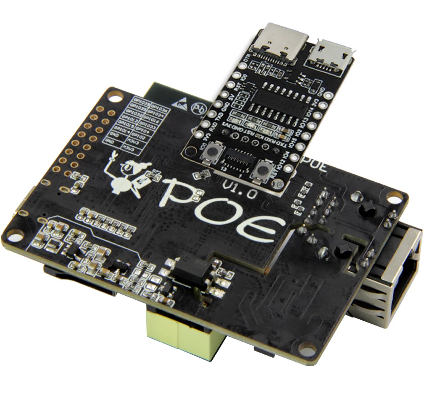

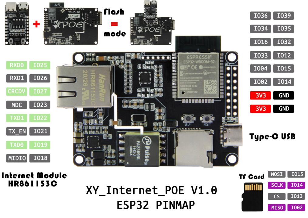

A figura a seguir mostra como você deve ligar a placa de expansão programável no verso da placa LilyGo.
Nesta etapa, para não ter que soldar nada, eu utilizei fita isolante entre as duas placas para evitar curto circuito e prendi bem as duas placas para não perderem o contato dos pinos.

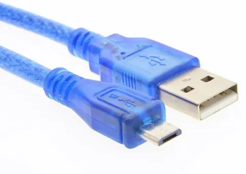

Feito isso, a próxima etapa é ligar um cabo de programação USB no computador e na plaquinha de programação.
Modelo do Cabo USB/Micro USB:

Ligue o adaptador POE na energia e espete um cabo de rede na entrada LAN do adaptador e a outra ponta no switch da sua rede.

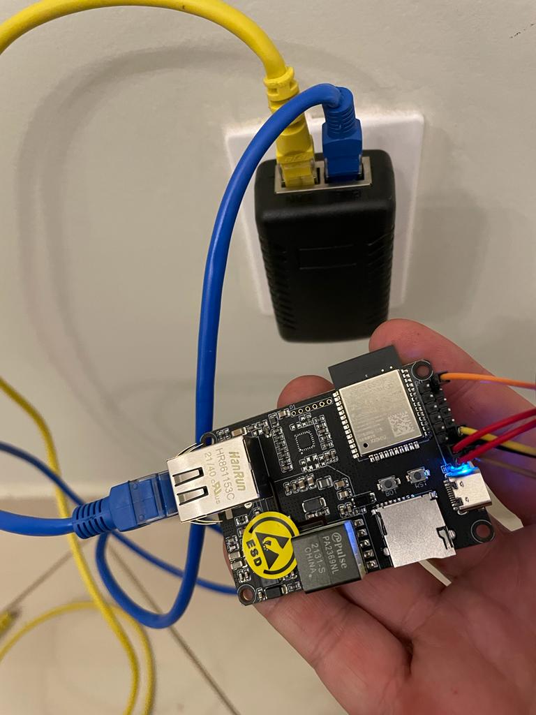

Foto da ligação:
Espete na sequência o cabo de rede na saída POE do adaptador e a outra ponta na entrada Ethernet do LilyGo.

Observação: O LilyGo utiliza ESP32, que tem portas analógicas e digitais. As analógicas funcionam apenas do GPIO32 ao GPIO39.

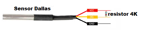

O sensor Dallas é digital e possui 3 fios (GND - preto, VCC - vermelho e Sinal Digital - amarelo/laranja)
  • Ligue o GND do sensor no GND da placa LilyGo
  • Ligue o VCC do sensor no 3V3 da placa
  • Ligue o fio digital do sensor na entrada GPIO14 da placa, conforme pinout (figura abaixo) Muita calma nessa hora porque falta apenas mais um passo…
  • E, por fim, ligue um resistor de 4K em paralelo no fio vermelho (VCC) do sensor Dallas e no fio amarelho (Sinal de dados do sensor).
LilyGo pinout:

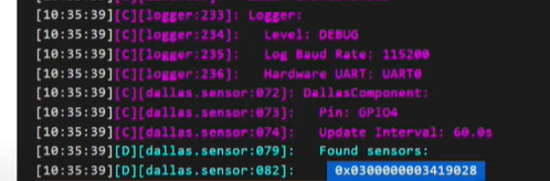

OBSERVAÇÃO: Se você for utilizar o sensor de temperatura Dallas, deverá observar no console do Log de instalação qual é o endereço do sensor e editar novamente o código fonte, trocando para esse endereço do sensor que é apresentado no Log e depois clique em instalar novamente para que o sensor comece a ser lido pelo Esp e enviado para o H.A., conforme imagem a seguir:

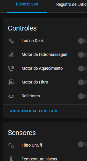

Visualização do dispositivo nas configurações do Home Assistant:
