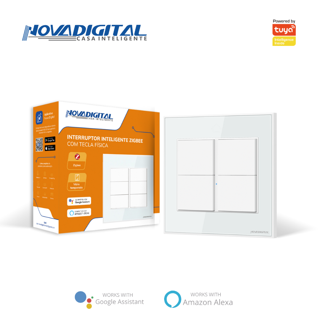

Comprei esse interruptor mas o home assitant nao identifica as luzes depois que conecta
TS0601 by _TZE204_aagrxlbd
quantos dispositivos você tem no ZHA? já cogitou experimentar o zigbee2mqtt? Ele possui mais compatibilidade de dispositivos que o ZHA.
Comprei destes também e estou com dongle da sonoff, neste mesmo modelo TS0601, também não acha as teclas no ZigBee2Mqtt.
